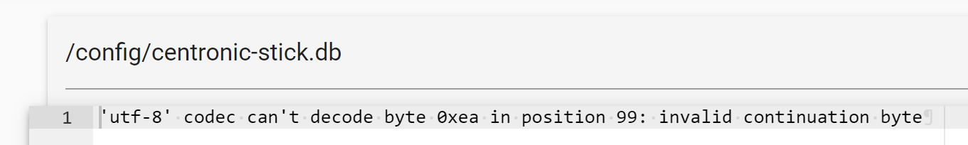

Ich hab es nun auch einen Monat nicht mehr weiter versucht, aber wenn ich nun das Pairing wie oben beschrieben über die Entwicklerwerzeuge starte, dann bekomme ich folgende nichtssagende Fehlermeldung :frowning:
Die Centronic-Stick.DB ist vorhanden, aber die schaut so aus:
Wie schaut die DB bei dir aus?
die centronic-stic.db ist eine binärdatei, da kann es schon vorkommen, dass so eine Fehlermeldung kommt.

Korrektur: Habe die centronic-stick.db gefunden: “utf-8’ codec can’t decode byte 0x82 in position 98: invalid start byte”.
