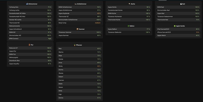

Batteriestatus über Flex Cell Card
Ich lasse mir meinen Batteriestatus über die Flex Cell Card anzeigen:
Hier der dazugehörige Code vom Wohnzimmer
type: custom:flex-cells-card
column_count: 3
zebra: true
card_padding: 12
cell_padding:
  top: 8
  right: 12
  bottom: 8
  left: 12
rows:
  - cells:
      - type: string
        value: 🛋️ Wohnzimmer
        style:
          bold: true
        align: null
      - type: string
        value: ""
        style:
          width: 44px
      - type: string
        value: ""
  - cells:
      - type: string
        value: Vorhang links
        align: left
      - type: string
        value: ""
        style:
          width: 44px
      - type: entity
        value: sensor.vorhang_links_batterie
        align: right
        use_entity_unit: true
        dyn_color:
          - entity: sensor.vorhang_links_batterie
            op: ">="
            val: "10"
            fg: "#ffb84d"
            op: <
            val: "10"
            fg: "#ff5c5c"
            op: ">"
            val: "50"
            fg: "#b1dd8c"
  - cells:
      - type: string
        value: Vorhang rechts
        align: left
      - type: string
        value: ""
        style:
          width: 44px
      - type: entity
        value: sensor.vorhang_rechts_batterie
        align: right
        dyn_color:
          - entity: sensor.vorhang_rechts_batterie
            op: ">="
            val: "10"
            fg: "#ffb84d"
            op: <
            val: "10"
            fg: "#ff5c5c"
            op: ">"
            val: "50"
            fg: "#b1dd8c"
  - cells:
      - type: string
        value: Fensterkontakt WZ Mitte
        align: left
      - type: string
        value: ""
        style:
          width: 44px
      - type: entity
        value: sensor.aqara_fensterkontakt_wz_mitte_battery
        align: right
        dyn_color:
          - entity: sensor.aqara_fensterkontakt_wz_mitte_battery
            op: ">="
            val: "10"
            fg: "#ffb84d"
            op: <
            val: "10"
            fg: "#ff5c5c"
            op: ">"
            val: "50"
            fg: "#b1dd8c"
  - cells:
      - type: string
        value: Fensterkontakt WZ links
        align: left
      - type: string
        value: ""
        style:
          width: 44px
      - type: entity
        value: sensor.fensterkontakt_wz_links_battery
        align: right
        dyn_color:
          - entity: sensor.fensterkontakt_wz_links_battery
            op: ">="
            val: "10"
            fg: "#ffb84d"
            op: <
            val: "10"
            fg: "#ff5c5c"
            op: ">"
            val: "50"
            fg: "#b1dd8c"
  - cells:
      - type: string
        value: Fenster WZ rechts
        align: left
      - type: string
        value: ""
        style:
          width: 44px
      - type: entity
        value: sensor.fenster_wz_rechts_battery
        align: right
        dyn_color:
          - entity: sensor.fenster_wz_rechts_battery
            op: ">="
            val: "10"
            fg: "#ffb84d"
            op: <
            val: "10"
            fg: "#ff5c5c"
            op: ">"
            val: "50"
            fg: "#b1dd8c"
  - cells:
      - type: string
        value: Thermostat WZ
        align: left
      - type: string
        value: ""
        style:
          width: 44px
      - type: entity
        value: sensor.thermostat_wz_battery
        align: right
        dyn_color:
          - entity: sensor.thermostat_wz_battery
            op: ">="
            val: "10"
            fg: "#ffb84d"
            op: <
            val: "10"
            fg: "#ff5c5c"
            op: ">"
            val: "50"
            fg: "#b1dd8c"
  - cells:
      - type: string
        value: Wohnzimmertür
        align: left
      - type: string
        value: ""
        style:
          width: 44px
      - type: entity
        value: sensor.wohnzimmertur_battery
        align: right
        dyn_color:
          - entity: sensor.wohnzimmertur_battery
            op: ">="
            val: "10"
            fg: "#ffb84d"
            op: <
            val: "10"
            fg: "#ff5c5c"
            op: ">"
            val: "50"
            fg: "#b1dd8c"
  - cells:
      - type: string
        value: Aqara Schreibtisch
        align: left
      - type: string
        value: ""
        style:
          width: 44px
      - type: entity
        value: sensor.aqara_schreibtisch_battery
        align: right
        dyn_color:
          - entity: sensor.aqara_schreibtisch_battery
            op: ">="
            val: "10"
            fg: "#ffb84d"
            op: <
            val: "10"
            fg: "#ff5c5c"
            op: ">"
            val: "50"
            fg: "#b1dd8c"
  - cells:
      - type: string
        value: BWM WZ
        align: left
      - type: string
        value: ""
        style:
          width: 44px
      - type: entity
        value: sensor.bwm_wz_battery
        align: right
        dyn_color:
          - entity: sensor.bwm_wz_battery
            op: ">="
            val: "10"
            fg: "#ffb84d"
            op: <
            val: "10"
            fg: "#ff5c5c"
            op: ">"
            val: "50"
            fg: "#b1dd8c"
  - cells:
      - type: string
        value: Dimmschalter WZ
        align: left
      - type: string
        value: ""
        style:
          width: 44px
      - type: entity
        value: sensor.dimmschalter_wz_battery
        align: right
        dyn_color:
          - entity: sensor.dimmschalter_wz_battery
            op: ">="
            val: "10"
            fg: "#ffb84d"
            op: <
            val: "10"
            fg: "#ff5c5c"
            op: ">"
            val: "50"
            fg: "#b1dd8c"
  - cells:
      - type: string
        value: BPM Connect
        align: left
      - type: string
        value: ""
        style:
          width: 44px
      - type: entity
        value: sensor.bpm_connect_batterie
        align: right
        dyn_color:
          - entity: sensor.bpm_connect_batterie
            op: "=="
            val: medium
            fg: "#ffb84d"
            op: "=="
            val: low
            fg: "#ff5c5c"
            op: "=="
            val: high
            fg: "#b1dd8c"
            op: ">="
            val: "10"
            fg: "#ffb84d"
            op: <
            val: "10"
            fg: "#ff5c5c"
            op: ">"
            val: "50"
            fg: "#b1dd8c"
Ganz schön viele … :slight_smile:
