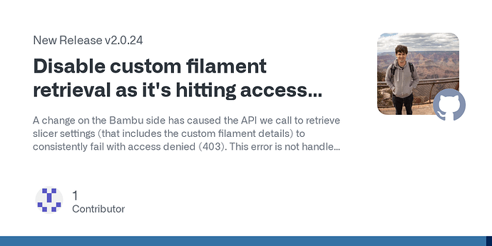

Ich würde auf abwarten tippen So wie ich das lese hat BaumbuLab was an der API geschraubt?!
Und sonnst kannst du über HACS auch die alte Version wieder Downloaden.
Auf die Seite der Integration in HACS gehen → 3 Punkte oben rechts → erneut Herunterladen → gewünschte version auswählen.
danke für den Tipp. Warten hat sich gelohnt. Update auf 2.0.25 eben hat das Problem beseitigt.
