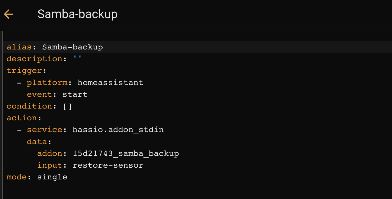

Das liegt an an der Automatisierung die du zum Samba Backup eingerichtet hast, so war es zumindest bei mir.

Deaktivier die Automation und schau was dann passiert.
Hab bei mir die Automation so gemacht damit nur die Sensoren Aktualisiert werden.
