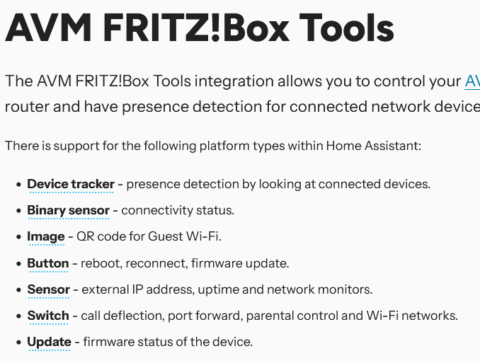

Die Integration wird dir kein Battery Sensor für dein Mobiltelefon bereitstellen:
