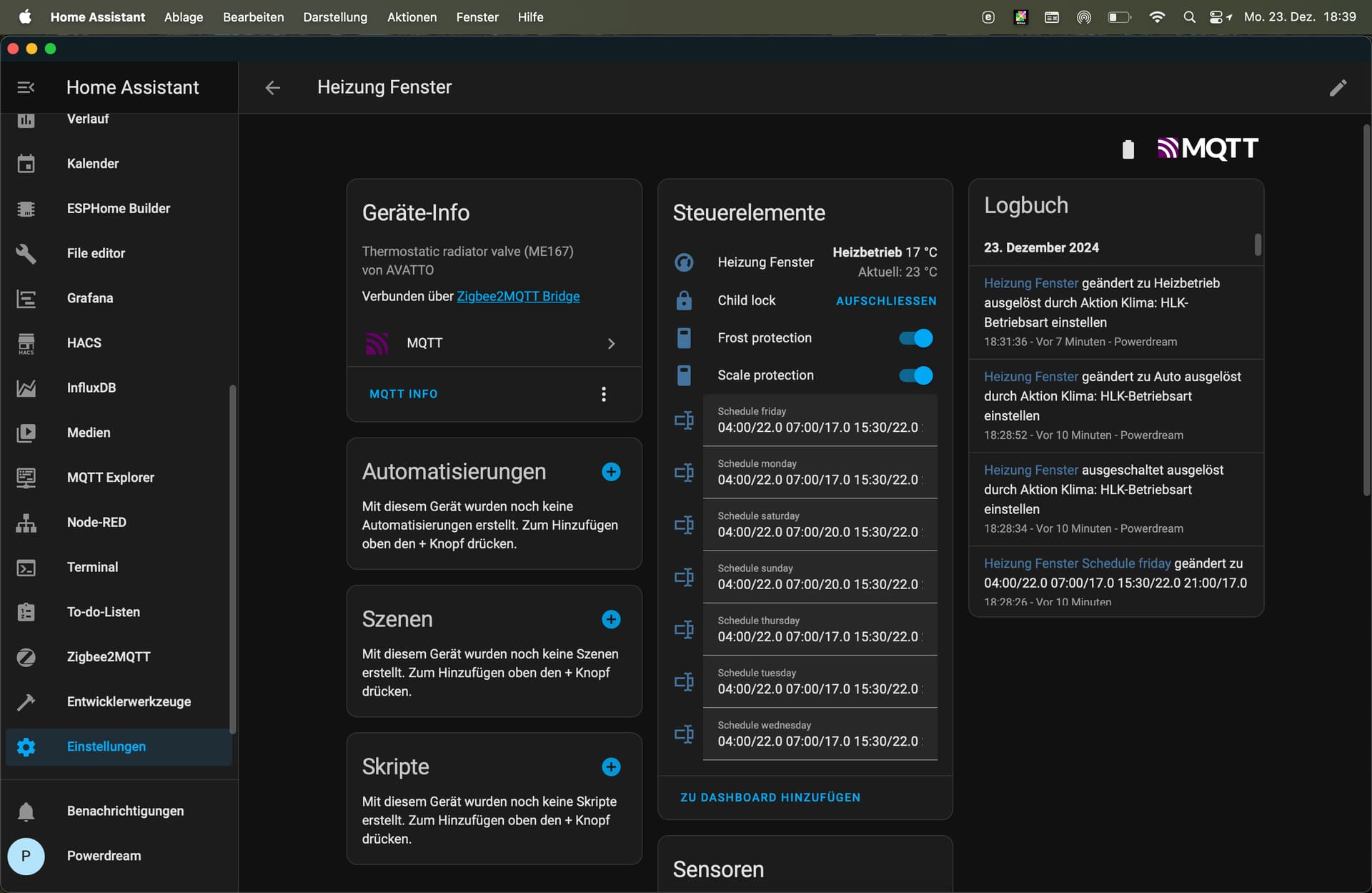

  2. Wochenplan nimmt nur 4 statt 6 Werte und verursacht den 153.6°-Bug

wie hast du die Zeitprogrammierung für die Wochentage etc eingegeben in HA? meine Dinger spinnen total und es werden 153 grad reingeschrieben. Habe es so gemacht aber klappt alles nicht
Nachdem ich per Log “zurechtgewiesen” wurde, dass diese .js-Korrekturscripts nicht für den Dauergebrauch sein sollen, lasse nun meinen AVATTO, TS0601, _TZE200_p3dbf6qs als ME168 laufen.
Läuft alles ganz ok, nur nicht der Zeitplan über Z2M. Voreingestellt wurde ein Plan mit 6 transitions, eine Fehlermeldung besagt aber, dass nur 4 zulässig wären. Aber auch 4 funktionieren nicht wirklich.
