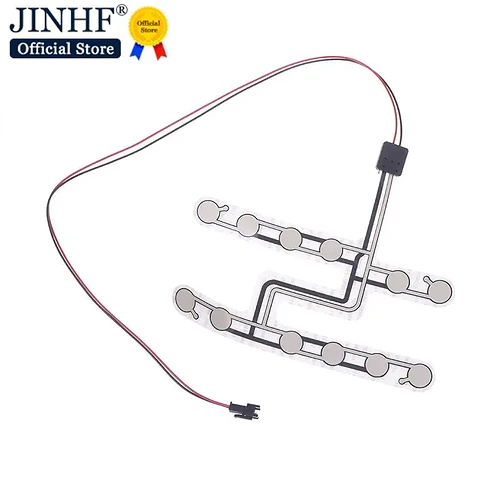

ich habe heute einen Autositz-/Drucksensor bekommen, welchen ich bei AliExpress bestellte. Kurz die Kabel abisoliert, den Aqara Waterleak Sensor ran, fertig. Allerdings ist ist Druckfläche relativ klein und je nach dem wie man liegt oder wie man sich dreht, verliert der Sensor den „Kontakt“. Da habe ich mich gefragt. Ob es bereits den ein oder anderen gab, der probierte, ob man mehrerer Sensoren in Reihe schalten kann, um die „Liegefläche“ zu vergrößern und ob dies prinzipiell überhaupt möglich ist. War nur so ein fixer Gedanke von mir :sweat_smile:

Ohne genaue die Hintergründe zu kennen, gehe ich davon aus, dass es normale Schließkontakte sind. Dann müsstest du diese allerdings parallel Schalten, sodass schon ein geschlossener Kontakt den Sensor triggert.

Ins blaue spekuliert bei den dürftigen Angaben vermutlich so eine Art Trittmatte.
In Reihe kann man die schalten, müssen eben alle gleichzeitig betätigt werden. Parallel könnte besser sein, dann braucht’s nur eine von allen.
Oder gleich eine in passender Größe nehmen.
