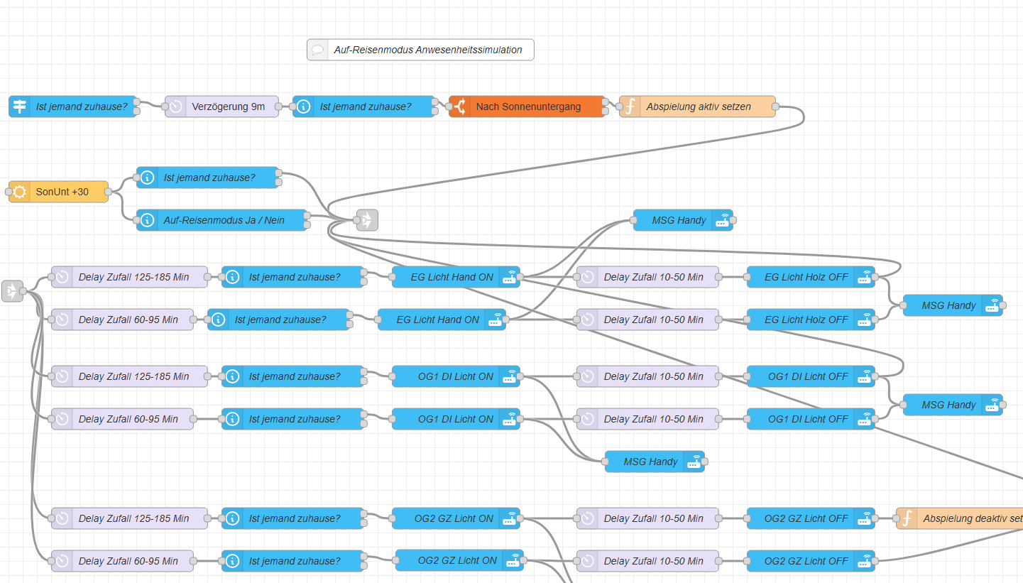

Ich versuche seit geraumer Zeit eine bestehende Node Red Automation in Home Assistant Automation umzuwandeln / einzupflegen.
Hier mal etwas kompliziert dargestellt.

Nur wie bekomme ich jetzt die Aktionen 3x 2 parallel am Laufen?
Da hört bei mir der Freigeist auf und ich brauche ein bisschen Unterstützung von euch.
Vielen Dank.
Bei mir hört’s bei NR auf… Was sind die „Aktionen 3x 2“?
Damit ist nicht Node-Red gemeint, sondern die Automationen in HA.
Ich möchte 3 Automationen parallel, mit 2 verschiedenen Verzögerungen durchlaufen, daher 3x2.
Beispiel:
Verzögerung 60-95 Minuten für EG
Verzögerung 60-95 Minuten für OG1
Verzögerung 60-95 Minuten für OG2
Die 3 einzelnen Aktionen sollen so lange durchlaufen werden, bis “ist jemand zuhause” auf on steht.
