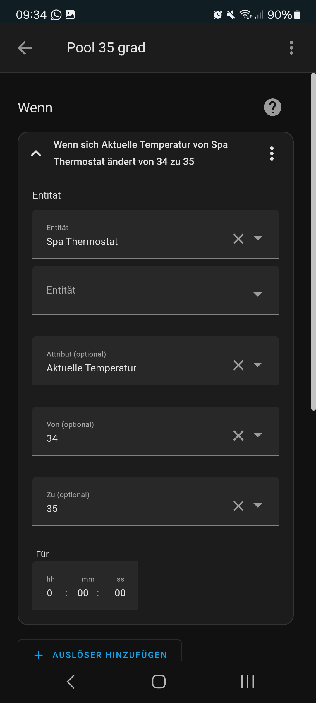

Habe noch eine Automation erstellt, die eine Benachrichtigung sendet, sobald 35 grad erreicht sind, allerdings wird auch diese nie ausgeführt.

schon mal die die Yaml Automatisierungen nach der Erstellung neu geladen?
Die Bedingungen sehen für mich i.O. aus. ggf. klemmt es auch bei den Benachrichtigungen.
Hast du die schon mal separat getestet?
Nimm mal das Attribut raus und teste.

das Problem mit der aktuellen Temperatur abfrage besteht aber weiterhin. also ich würde gerne benachrichtigt werden sobald 35 grad erreicht wurden.
du kommst ja nicht an die Temperatur selbst ran… das habe ich bei mir so gelöst:

Das müsste mMn so funktionieren
trigger:
  - platform: numeric_state
    entity_id:
      - climate.thermostat_buro
    attribute: current_temperature
    above: 34.9
Danke euch schon mal.
Ich hab bisher noch nicht viel im yaml gemacht, wo muss der code hin ? direkt in die automation ?
Und warum kann ich beim Heizkörper Thermostat den wert direkt abfragen ohne yaml code und hier nicht?
Wenn Du in der Automation rechts oben auf die 3 Punkte gehst kannst Du in den Yaml Modus gehen.
Ansonsten ist das von @sirector im Beispiel der Auslöser.
Wenn Du Yaml Code komplett markierst und zum herzeigen hier reinstellst wähle vorher hier in der Symbolleiste </> aus, damit der Code lesbar bleibt.
