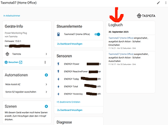

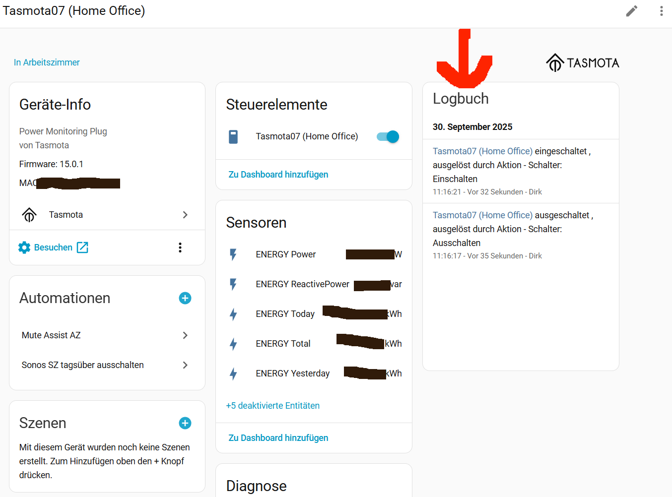

Fahre mal den RPi mit Homeassistant komplett herunter und schaue dann, ob du noch die Steckdose mit dem Schalter schalten kannst.
  • Wenn ja, sprechen die direkt miteinander. (Osorkon hat dies als Bindung bezeichnet). Dann musst du da suchen.
  • Wenn nein, schaue dir das Log der Steckdose an. Hier ein Beispiel von mir:
