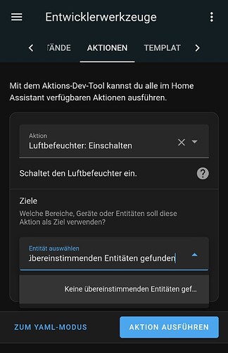

Bei dem Comfee Luftentfeuchter wird mir kein An-Ausschalter als Entität angeboten. Eingerichtet habe ich den Luftentfeuchter mit HACS - Midea Air Appliances (LAN), geht auch alles. Nur möchte mir eine Automation erstellen aber ohne einen An – Aus Entität komme ich nicht weiter.
Eigentlich müsste irgendwo etwas hinterlegt sein, in der Karte (Dashboard) kann ich das Geräte entsprechend schalten. Im Logbuch kommt nur der Hinweis:
„Comfee Entfeuchter ausgeschaltet ausgelöst durch Dienst Luftbefeuchter: Ausschalten“. In dem Home Assistant Core Protokoll, wird mir beim Auslösen An/Aus nichts angezeigt.

Schau mal unter Entwicklerwerkzeuge → Aktion ob du dort den Dienst einstellen kannst und die entsprechende Entität findest. Einen Dienst kann man auch dann auch als Aktion in eine Automatisierung setzen.
Wenn Du so einen Schalter nicht hast, könnt es auch so gehen:
action: fan.turn_off
metadata: {}
data: {}
  entity_id: fan.luftreiniger_unten
Dann eher
action: humidifier.turn_on
data: .....
Das ist aber dann der Dienst, den ich meinte.

Unter den Entwicklerwerkzeuge → Aktionen konnte ich den Ein,Aus und den Umschalter finden, super!
Automation läuft nun und was neues gelernt, sehr schön!
