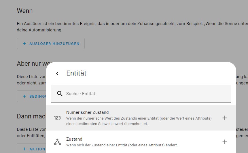

Den Trigger setzt Du hier unter “Numerischer Zustand” und dort trägst Du Deine Entity ein und einen “Unter” Wert.

dein Lösungsweg sieht für mich genau richtig aus.
Ich bekomme aber die oberste Verzweigung nicht hin.
Folgenden Weg habe ich probiert:
Neue Automatisierung erstellen
Auslöser hinzufügen
Und hier finde ich nichts Passendes, was zu deinem Screenshot passt und dieses Wegweisersymbol enthält.
Alternativ habe ich auch deinen Quellcode mal komplett als neue Automatisierung versucht, aber da scheint noch was zu fehlen. Entweder oben drüber oder unten drunter.
und schon hast du diese “Verzweigung” :smiley:
Die 6 Trigger hast ja schon richtig eingestellt oben unter (WENN)
@anon40834185
Dafür hast du dir ein Getränk deiner Wahl verdient.
Dass man da auch etwas eintippen kann, darauf bin ich nicht gekommen.

ja, das mit der Texteingabe musst du dir angewöhnen, sonst wirst du alt, wenn mal etwas größeres sein soll. Die Funktionen im Dropdown zu suchen dauert einfach zu lange. Überhaupt wenn man noch nicht so geübt ist, weiß man noch nicht wo etwas zu finden ist :smiley:

    entity_id:
      - sensor.airq_pm1
    for:
      hours: 0
      minutes: 2
      seconds: 0
    below: 1
  - trigger: numeric_state
    entity_id:
      - sensor.airq_pm2_5
    for:
      hours: 0
      minutes: 2
      seconds: 0
    below: 1
    entity_id:
      - sensor.airq_pm10
    for:
      hours: 0
      minutes: 2
      seconds: 0
    below: 1
    entity_id:
      - sensor.airq_vocs
    for:
      hours: 0
      minutes: 2
      seconds: 0
    below: 500
conditions:
  - condition: zone
    entity_id: person.xxx
    zone: zone.home
  - if:
      - condition: or
        conditions:
          - condition: numeric_state
            entity_id: sensor.airq_pm1
            above: 4
            entity_id: sensor.airq_pm2_5
            above: 15
            entity_id: sensor.airq_pm10
            above: 40
            entity_id: sensor.airq_vocs
            above: 700
    then:
      - type: turn_on
        device_id: 7b52a48c837ed0f59a6ced6be7593907
        entity_id: 3cde06fbc786387bc621c7a9c6d67a10
        domain: fan
    else:
      - if:
          - condition: and
            conditions:
                below: 1
                below: 1
                below: 1
                below: 500
        then:
          - type: turn_off
            domain: fan
conditions:
  - condition: zone
    zone: zone.home
Die von Dir gesetzte Bedingung ist zu weit oben angesetzt. Sie gilt für alle Trigger also auch für die, die das Ausschalten bewirken sollen. Die gehen aber nur wenn Person zu Hause ist.
Setze die Condition tiefer
  - if:
      - condition: and
        conditions:
          - condition: or
            conditions:
                above: 4
                above: 15
                above: 40
                above: 700
          - condition: zone
            zone: zone.home
    then:
      - service: fan.turn_on
          entity_id: fan.dein_airplus_entity_id
Vielen Dank!
Probiere ich aus.
