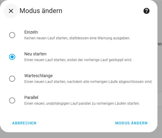

da muss es doch eine besser lösung geben, also noch zwei zusätzliche sensoren anzulegen.
Ist es wirklich so schwer, dass eine Automation nur zw. X und Y Uhr laufen soll?
oder vielleicht sollte ich den Modus ändern?

Das bringt nichts, wenn kein Auslöser greift.
Dauert doch nur zwei Minuten
