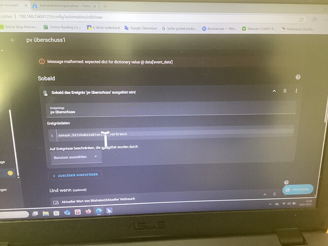

Ich bin dabei mit den Automationen zu befassen. Hab dazu auch schon etliche Videos von Simon geschaut, die mich aber bei meinem Fehler nicht wirklich weiterbringen.
Ich will bei PV-Überschuss den ich ins Netz speise einen Luftentfeuchter einschalten. Mein Lesekopf ist ein BitShake ( Bitshake2_akt._Verbrauch) der den Wert in Watt ausgibt. Bei Einspeisung mit „-„ vorangestellt. Die betreffende Steckdose ist per Matter in HA eingebunden ( eve Energy EVO xxx). Wenn ich nun über die Benutzeroberfläche die Automation erstelle (s. Foto) passt soweit auch alles, kann aber die Automation nicht speichern, da die im Bild zu sehende Fehlermeldung kommt. Anbei noch der YAML-Code…
Danke für eure Hilfe
  - trigger: event
    event_type: pv überschuss
    event_data: sensor.bitshake2aktueller_verbrauch
conditions:
  - type: is_value
    condition: device
    device_id: 678259c3b77ff54d9fb5f68dde5c8188
    entity_id: 841105f1a901e6caa9ca6f0dda89b71c
    domain: sensor
    below: -150
  - type: turn_on
    device_id: 1a8b1397d69b99dbacd9cf053107fda6
    entity_id: d5509b97b051caa93bf4acf0b02f111d
    domain: switch
alias: pv überschuss1
Reicht es denn nicht Deine “Und Wenn” Bedingung als einzige Bedingung bzw. als Trigger einzustellen?
Wenn er -150W hat, dann hast Du ja immer PV-Überschuss.
Hallo
Hab das gerade gemacht und ich konnte die Automation speichern. Die Bedingungen sind beim Test erfüllt. Jetzt löst die Automation nicht aus. Muss da noch ein Abfrageintervall rein?
