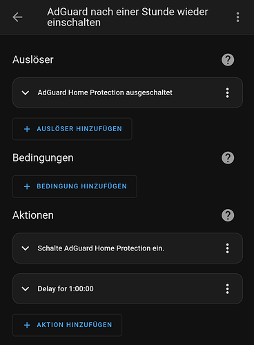

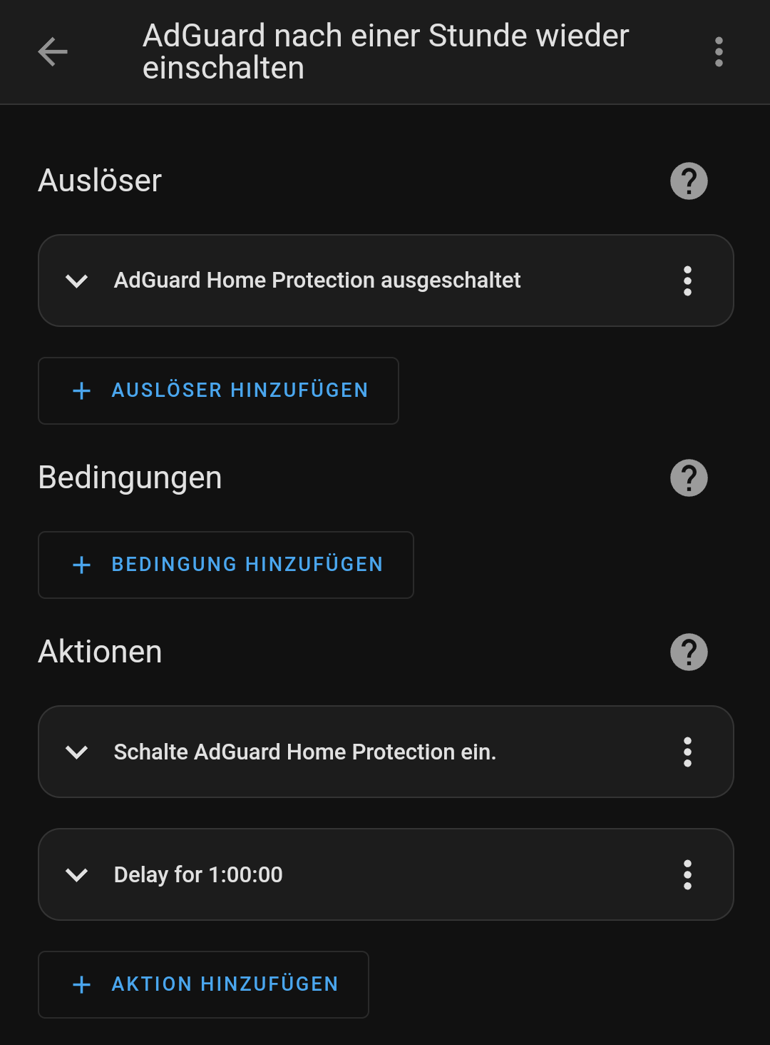

manchmal vergesse ich AdGuard wieder zu aktivieren, wenn ich es händisch deaktiviert habe. Also muss eine Automation her, die 1h nach der Deaktivierung auslöst.
Ich finde allerdings keine Bedingung, die mir helfen könnte.
Momentan habe ich es so gelöst, da muss ich dann aber immer 2x deaktivieren, da nach dem ersten Deaktivieren die Automation AdGuard korrekterweise sofort wieder aktiviert.

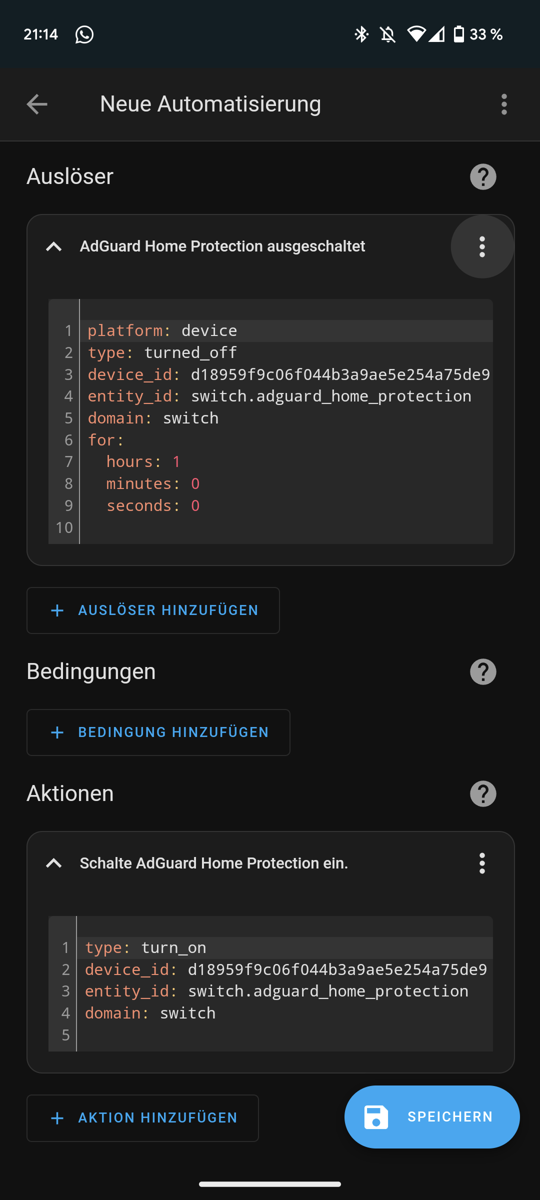

versuche doch mal die Wartezeit beim Trigger einzubauen. Also quasi wenn der Trigger betätigt wurde, warte eine Stunde und führe dann die Aktion aus. In etwa so:
trigger:
      platform: state
      entity_id: switch.adguard_protection
      to: 'off'
      for:
        hours: 1
Bei deiner Automation sitzt der Delay auch hinter dem Einschalten. Tausch das mal oder versuche es wie @Flens schreibt
@sirector ich glaube ein delay als erste Action funktioniert nicht,
deshalb eher so wie es @Flens beschreibt.

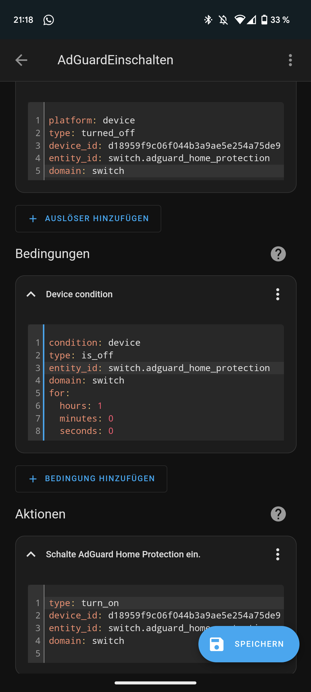

Theoretisch wäre sonst aber sowas noch als Bedingung möglich:
condition: device
type: is_off
domain: switch
for:
  hours: 1
  minutes: 0
  seconds: 0
Ja es gibt sicher noch mehr Möglichkeiten, aber besser wäre die Zeit zu überprüfen bzw. das Delay zu nutzen wenn es im Auslöser berücksichtigt wird oder wie bei dir @sirector in einer Bedingung. Denn wenn es erst in der Aktion passiert, wird die Automation ja immer ausgelöst, auch wenn es nicht notwendig wäre. So oder so, ich denke der gewünschte Effekt wird eintreten :smiley:

Als Bedingung macht das auf jeden Fall mehr Sinn, will aber aktuell noch nicht so ganz funktionieren. Morgen früh finde ich aus warum.
Habe die Zeit auch testweise mal mit in den Auslöser genommen, das hat nicht funktioniert, da ließ sich adguard gar nicht erst ausschalten. Die Automatisierung hat es immer sofort wieder aktiviert.

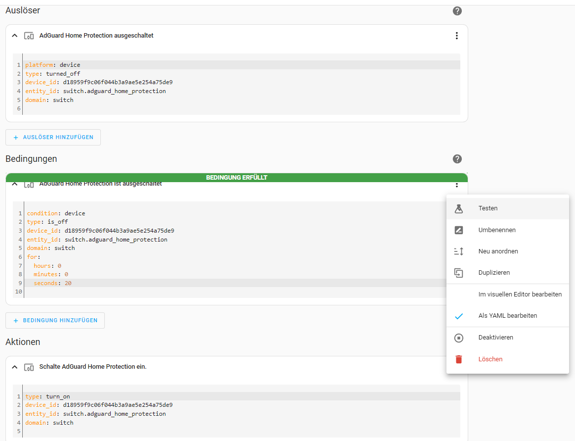

Ich habe die device_id gepflegt und bei der Bedingung auf 20 Sekunden gesetzt.
Wenn ich diese Bedingung direkt nach dem ausschalten von AdGuard teste, bekomme ich die korrekte Meldung “Bedingung nicht erfüllt”. Teste ich die Bedingung 20 Sekunden später, bekomme ich die Meldung “Bedingung erfüllt”, siehe Screenshot.
Nach meinem Verständnis ist also alles gegeben, damit die Aktion ausgeführt werden kann, trotzdem wird die Aktion nicht ausgeführt.

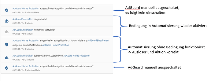

Testweise habe ich mal die Bedingung rausgenommen. Wenn ich dann AdGuard ausschalte, wird es sofort wieder eingeschaltet. Auslöser und Aktion meiner Automatisierung funktionieren also.
