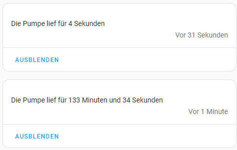

Du kannst dir einen Helfer “input_datetime.xxx” anlgen, in den du beim starten die aktuelle Uhrzeit und Datum einträgst.
Zur Trigger-ID “An” dann diese Aktion ergänzen:
service: input_datetime.set_datetime
  entity_id: input_datetime.test1
  datetime: "{{ now() }}"
Beim Stopp der Pumpe ( Trigger off) ziehst du diesen Wert dann von dem jetzigen Zeitpunkt ab und gibst ihn aus.
Den entsprechenden Message-Code dann bei dir in deine Message einfügen. Für den Test habe ich es in eine Persistent gepackt
service: persistent_notification.create
metadata: {}
  message: |
    {% set dauer = (as_timestamp(now()) - as_timestamp(states('input_datetime.test1'))) | timestamp_utc | as_timestamp | int %}
    {% set dauer_min = (dauer / 60) | int %}
    {% set dauer_sec = (dauer - dauer_min * 60) | int  %}
    {% set ausgabe = '' %}
    {% if dauer_min >= 1 %}
      {% set ausgabe = dauer_min | string + ' Minute und' %}
      {% if dauer_min > 1 %}
        {% set ausgabe = ausgabe | replace('Minute','Minuten') %}
      {% endif %}
    {% endif %}
    {% set ausgabe = ausgabe + ' '+ dauer_sec | string + ' Sekunden' %}
    Die Pumpe lief für {{ ausgabe }}
Das Ergebnis sieht echt perfekt aus.
Aber ich muss vor jedem Start der Pumpe manuell die aktuelle Uhrzeit und das Datum eingeben?
