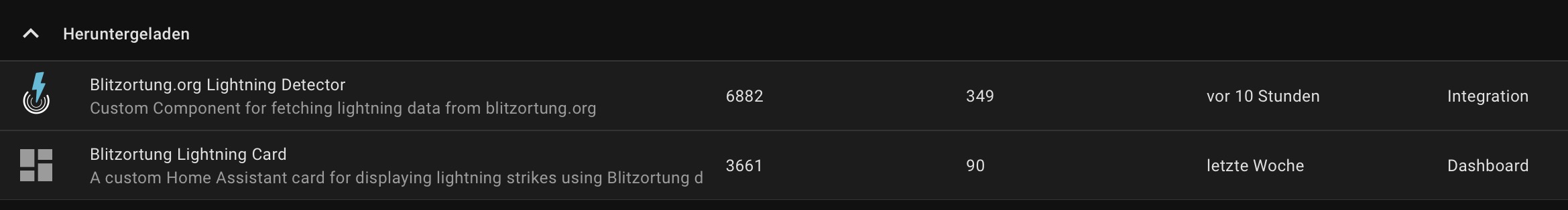

Was machst du mit der Info wie weit der letzte blitz entfernt war? Für was nutzt du die info.
Das Stromkabel ist soweit ich das herausgefunden habe für die Heizung Falls Schnee auf der Station liegt
Nein; Ja; Ja;
Blitzdetektor für:

Ich wüsste jetzt nicht wofür ich den blitzsensor in home Assistent nutzen sollte für was für automationen.

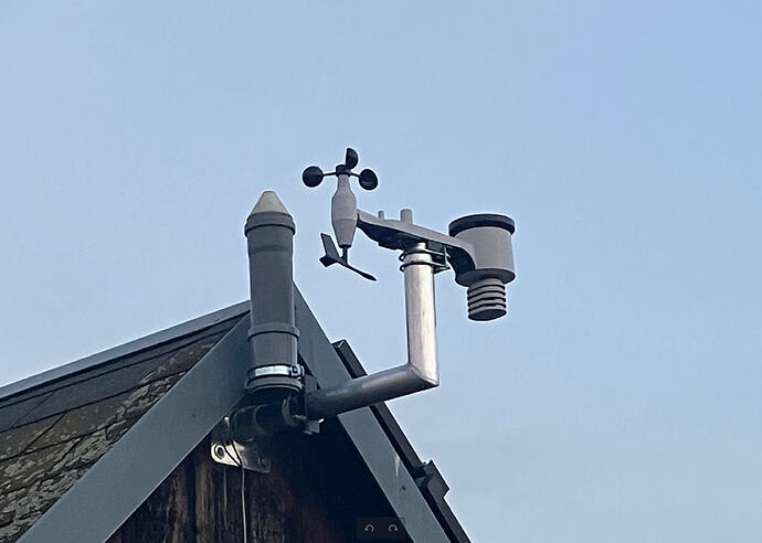

Bin top zufrieden, vielleicht mache ich heute nochmal 3 Fotos und stelle die hier ein.

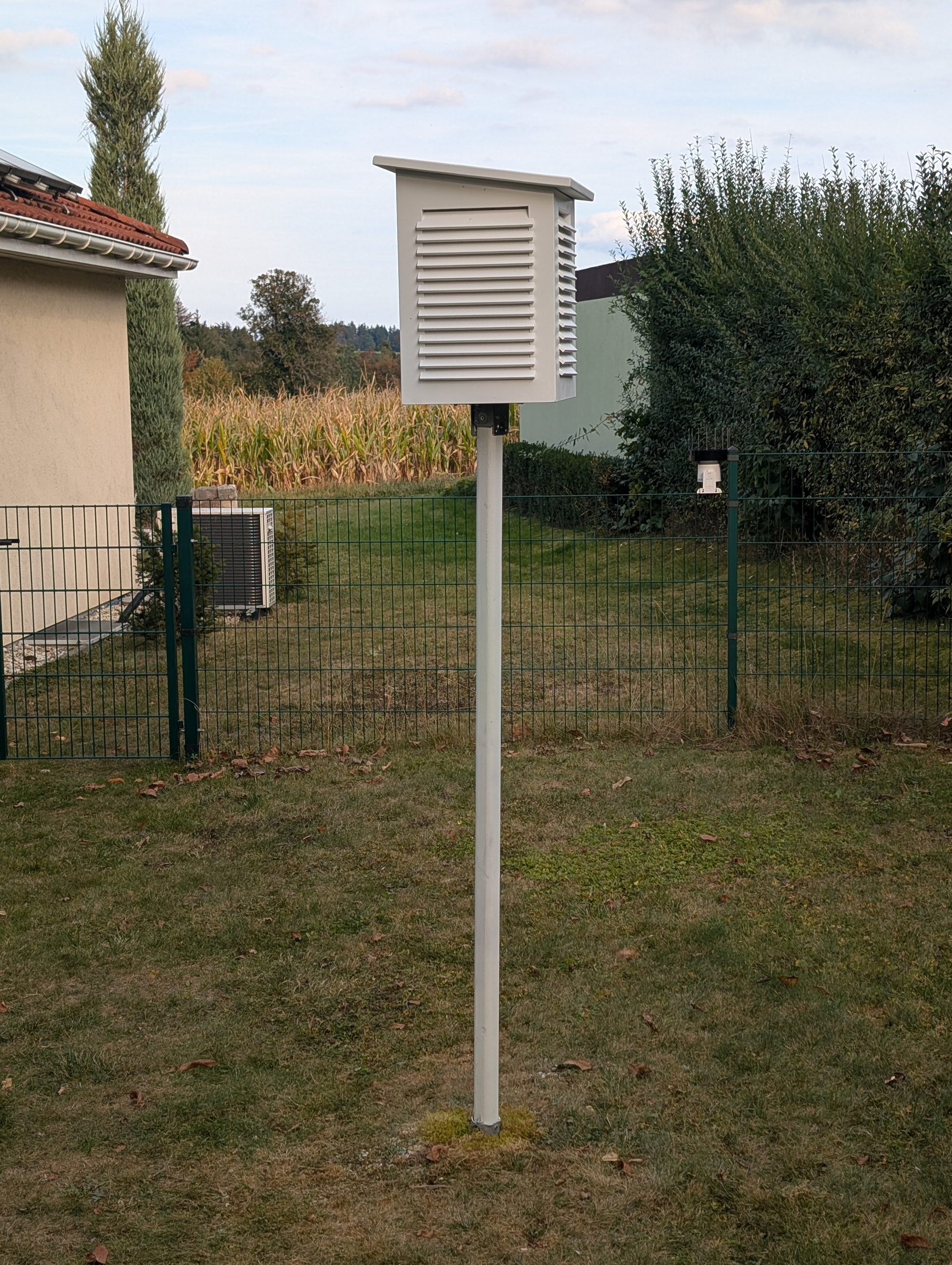

Hier die Fotos. Das Verlängerungskabel geht mit den Sat Kabeln zum Dachboden, da hängt ein 12V Netzteil am Shelly Plug. In der Wetterhütte ist auf 2m ein Ecowitt WH31 und auf dem Zaun ist auf 1,5 m der WH40H. Am Boden reiner Batterie Betrieb, da kommt man ja auch unproblematisch zur Wartung ran.

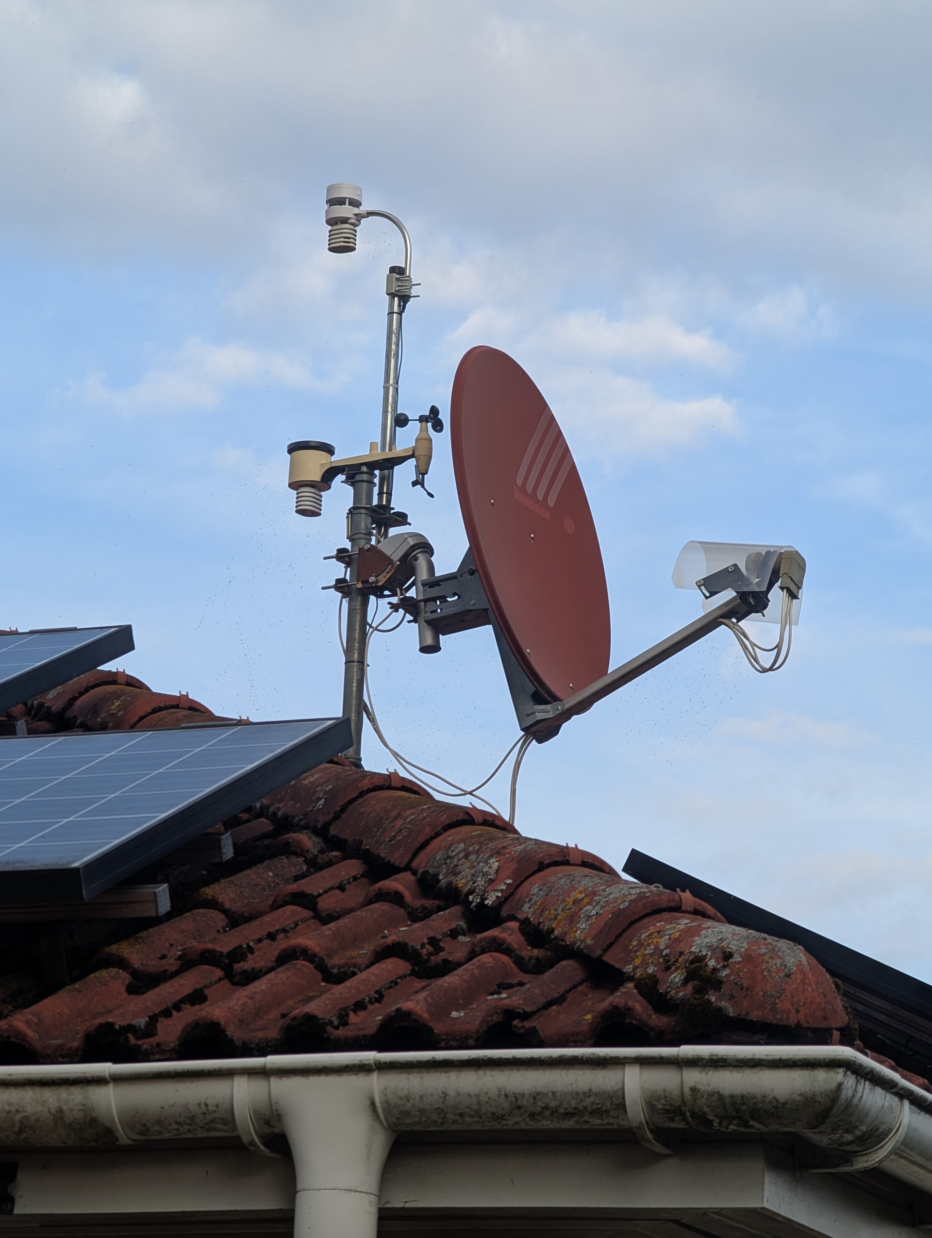

Ecowitt WS69 + Bewölkungssensor bei mir gleich neben der Solaranlage :wink:

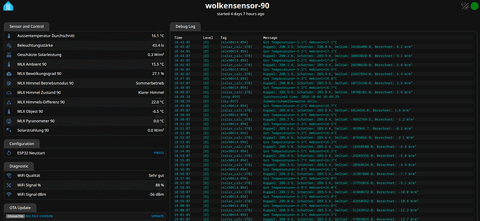

Hast du da tatsächlich ein echtes Pyranometer mit verbaut? Ist der Wert von MLX Pyranometer 90 die Temperaturdifferenz von Thermoturm und passiver Temperaturmessung?
Gruß Ralf
Ja, MLX Ambient 90 und AT Durchschnitt (ist der Durchschnitt aus WP-NTC und einem im selben Gehäuse verbauten DS18S20) verbaut an Nordwand in 2m Höhe.
float diff = id(mlx_amb).state - id(aussentemperatur_durchschnitt).state;

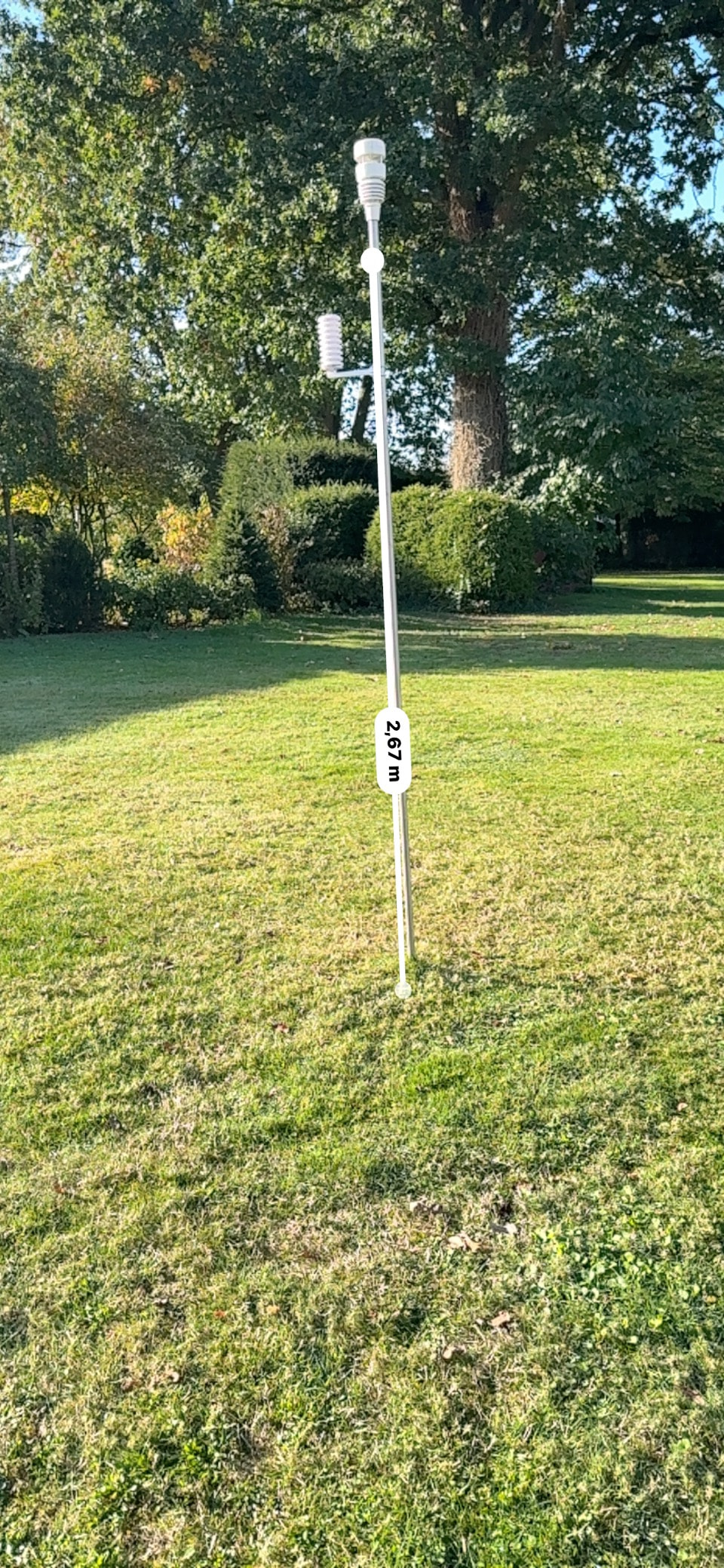

So habe ich es umgesetzt:
In den Rasen wollen wir nichts reinstecken.
Ich kann den Mast eigentlich nur an dem Zaun befestigen dann ist der Hoch und fest montiert.
Nur die Frage ob es im hintere. Bereich oder ob es im vorderen Bereich sein sollte wie oben beschrieben
