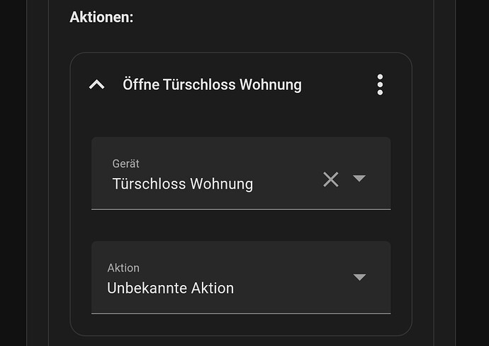

Jetzt sieht das schon so aus und den Service lock.open hat jetzt auch das Lock erkannt - sieht definitiv schon mal besser aus.

Ich habe eine Automation erstellt, die abfrägt, ob das Türschloss sich gerade sperrt oder entsperrt:
Die löst aber nicht aus. Kann mir jemand sagen warum? Oder mal bei sich testen, ob dieser Zustand abgreifbar ist oder nicht?

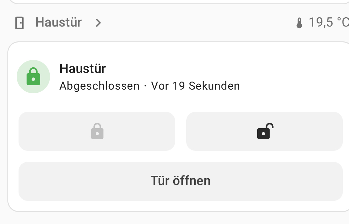

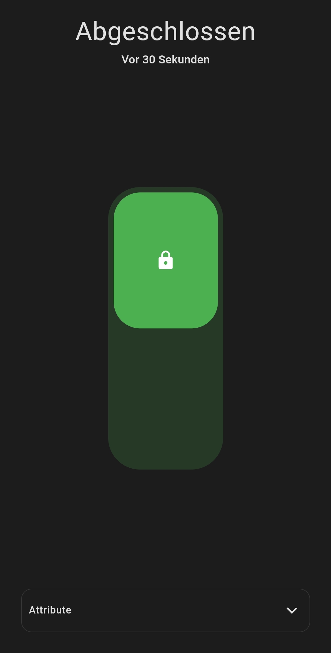

Sieht bei mir so aus, wenn Tür geschlossen, aber nicht verriegelt:
grafik
Wenn abgeschlossen:
grafik
