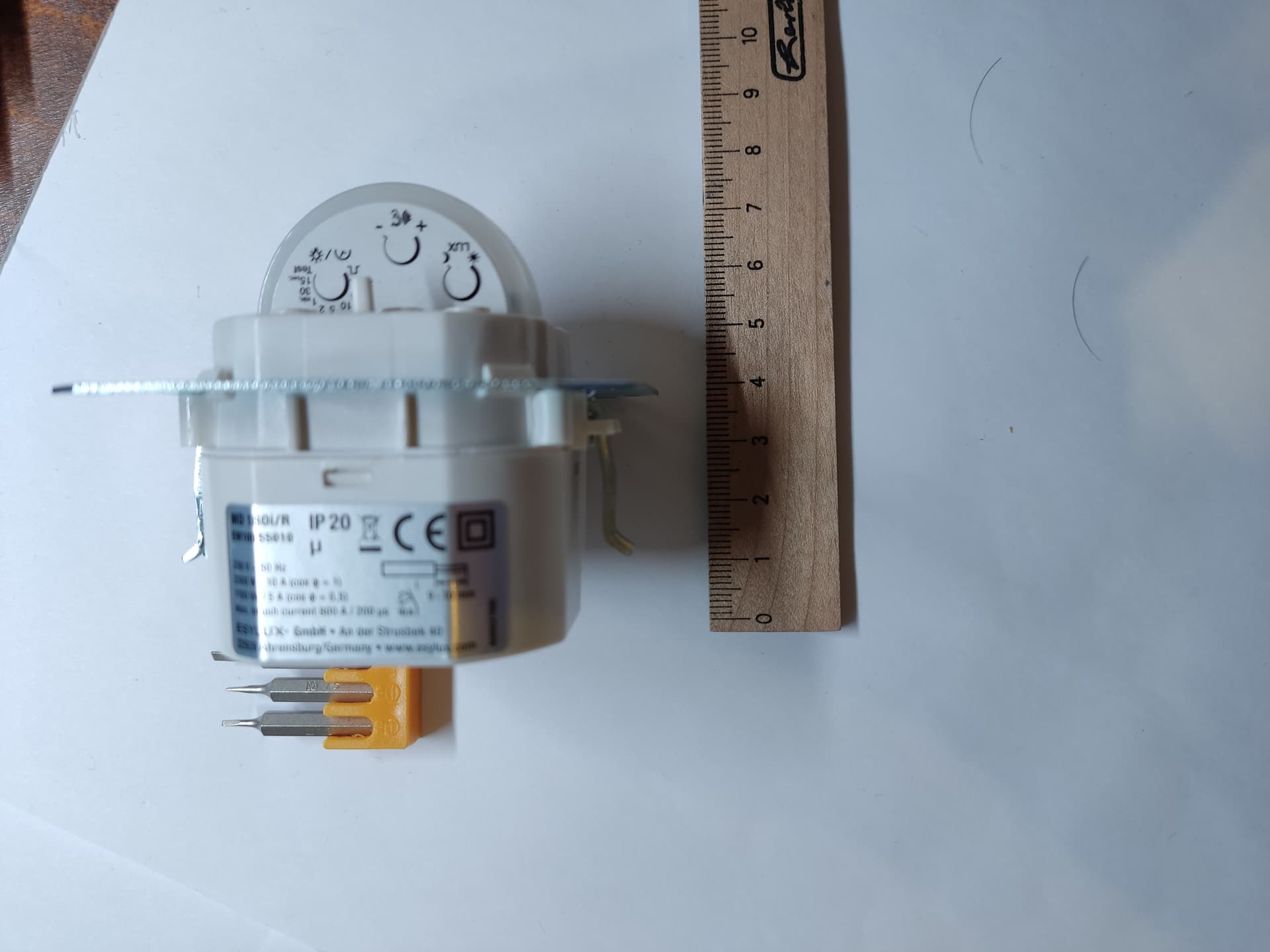

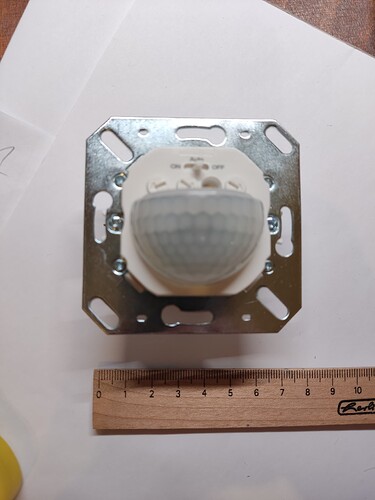

Hallo liebe Community,
ich brauche mal eure Erfahrungen und Ideen zu Steuerung von/mit Bewegungsmeldern:
IST-Zustand:
  • Flur OG 2 Beweungsmelder Esylux 180i/R → diese steuern 4 Flurlampen
  • Flur EG 2 Bewegungsmeldung Esylux 180i/R → diese steuern ebenfalls 4 Lampen
SOLL-Zustand:
  • Ergänzung der Bewegungsmelder, um diese zu aktivieren/deaktivieren (Wunsch meiner Frau → wenn Weihnachtsbeleuchtung an, dann Bewegungsmelder deaktivieren / nachts wird oft der Bewegungsmelder durch unsere Katze aktivieren → soll evtl. auch ausgeglichen werden)
  • in den Dosen selbst ist DEFINITIV kein Platz für einen Shelly Mini :wink:, dass habe ich gerade geprüft
Welche Möglichkeiten habt ihr im Einsatz? Gibt es WLAN Bewegungsmelder die mit 230V funktionieren?
Bewegungsmelder ausbauen und durch einen Shelly ersetzen und um andere Bewegungsmelder ergänzen, um den Shelly zu steuern?
Danke für eure Hilfe und die kreativen Ideen? :+1:

Schaue dir mal den MD 180i/R an, der hat eine Einbautiefe von 25mm.
Korrekt, aber 123,00 Euro/STÜCK??? :joy: Da bin ich bei 4 Stück fast 500 Euro los. Dennoch danke. Ich suche erstmal weiter. :wink:
