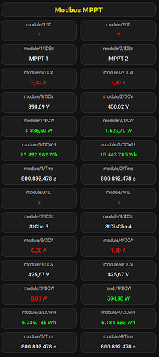

Vielleicht doch ein Bild.
Du siehst hier 4 MPPT Abschnitte mit den IDs 1,2,3,4
1 ist ein PV String
2 ist ein PV String
3 ist StorageCharge
4 ist StorageDisCharge
und ja in dem Bild wird grad mit 495,90W entladen obwohl 2,8kW vom Dach kommen weil der Heizstab grad 3kW zieht bevor die Sonne untergeht, denn in den Speicher passt grad nix mehr.
Und nein du musst da gar nix rechnen … du musst bestenfalls bei den Register die mit anderen Registern die Scalingfaktoren haben aufpassen das du am Ende die Registerwerte in für dich lesbare Werte umrechnest. Aber addieren oder subtrahieren musst du schlicht gar nix.
