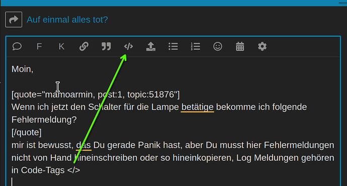

mir ist bewusst, das Du gerade Panik hast, aber Du musst hier Fehlermeldungen nicht von Hand hineinschreiben oder so hineinkopieren, Log Meldungen gehören in Code-Tags </>
