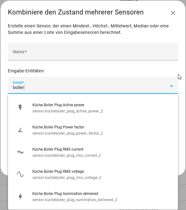

wie hast du den Summenhelfer denn angelegt? Ich hab das eben mit 2x Nous A1Z getestet, einmal der Boiler in der Küche und der Trockner im Bad, zur Auswahl an Entitäten im Summenhelfer stehen mir diese hier.
Da die oberen 4 Entitäten nur die aktuelle Lage darstellt und nicht die Gesamt, habe ich …Summation delivered gewählt, das gleiche beim Trockner auch. Bis auf Voltage sind die Werte im Leerlauf eh 0 (W/A etc.) und Volt ist ja auch nur der aktuelle Wert.
Meines Erachtens kürzt der Helfer die nicht benötigten Informationen und zeigt nur die rein für die Rechnung benötigten Werte und Daten wie die Einheit (kWh) und im Hintergrund die Summe.

Zu deiner letzten Frage, ich habe bis auf die Daten über Entwickleroptionen/Zustände keine YAML gefunden, ich vermute die Daten werden intern in einer Datenbank verwaltet, du kannst die hinterlegten Sensoren/Entitäten ja auch über Einstellungen/Geräte&…/Helfer finden, Summenhelfer öffnen, Zahnrad klicken und auf “Kombiniere den Zustand…” klicken.
Vielleicht konnte ich etwas Licht ins Dunkle bringen. :slight_smile:
