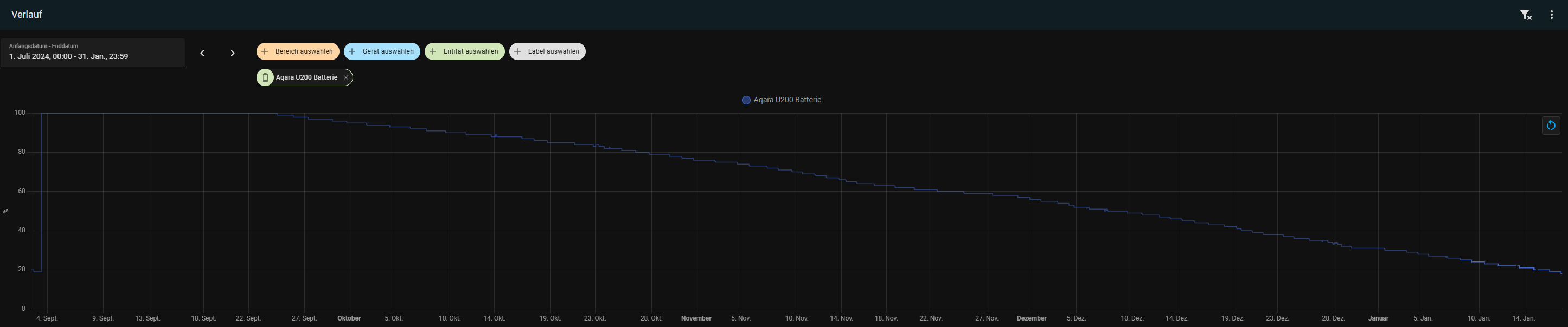

Habe nun einen kompletten Akku-Zyklus durch (von 100% auf 20%)
Akku hat dabei bei mir vom 03.09. bis zum 15.01. gehalten - also fast 4,5 Monate.
