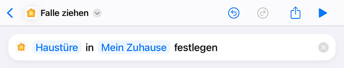

Gibt es eine Möglichkeit „Fall ziehen“ über HomeKit oder Kurzbefehle ein zu pflegen?
Meine Family nutzt hauptsächlich Apple Home, da wäre es sinnvoll.

Du kannst z.B. einen Kurzbefehl mit der Aktion „Tür aufschließen“ anlegen. Wenn die Tür bereits aufgeschlossen ist, wird beim Ausführen des Kurzbefehls die Falle gezogen. Funktioniert bei mir mit Firmware v65.
Kannst du evtl. das Kurzbefehle zur Verfügung stellen?
Da steht nur eine Aktion drin:
Home → Zuhause steuern → „Tür“ auswählen → „Aufschliessen“ auswählen
Danke, als Zwischenlösung ist es echt gut :+1:t3:
Man kann übrigens das “Falle ziehen” auch direkt in Apple Home integrieren. Am einfachsten wäre eine Szene mit “Tür aufschliessen” zu verwenden. Das funktioniert aber nicht, da erkannt wird, daß die Tür schon aufgeschlossen ist und die Szene dann nicht aufrufbar ist.
Deshalb habe ich den Umweg über Home Assistant gewählt. Dort habe ich einen Helfer vom Typ Schalter angelegt und über die Homekit Integration an Apple Home übergeben. Mit dem Schalter triggere ich dann eine Automation in Home, die die Tür aufschliesst und dadurch die Falle zieht.
