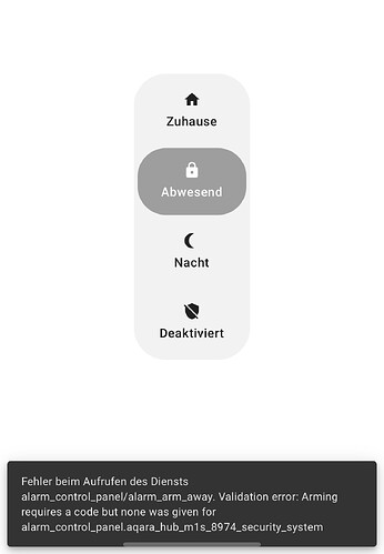

Moin zusammen,
seit dem Update 2024.6 geht meine Alarmanlage über HomeKit, eingebunden in den HomeAssistant, nicht mehr bzw. ich kann sie nicht scharf stellen. Sobald ich auf 2024.5.5 zurückgehe, klappt es wieder. Hat jemand ähnliche Probleme?

Hab das Problem selber gelöst.
Code muss auf 0000

Hättest du gleich erwähnt, dass du das Alarmpanel (manuel Alarm) verwendest dann hättest du bestimmt auch eine Antwort bekommen. Mit dem neuen Release wurde nämlich das Verhalten des Alarmpanel geändert. Steht aber auch in der Release Note, ziemlich am Ende. Aber du hast ja jetzt eine Lösung.
Nachtrag. Das ganze geht auch ohne einen Fake Code anzugeben.

Also abgesehen davon, dass in der Fehlermeldung absolut klar steht, was Du falsch gemacht / vergessen hast.
