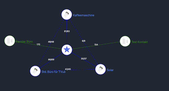

Wenn ich das so sehe sind sie doch verbunden. Warum sind sie Endkontakte und integrieren sich nicht in das Netz wie die Steckdosen?
Es sind Endgeräte, da Batterie betrieben.
Aqara Sensoren verstehen sich nicht mit jedem Router, da sind sie ziemlich wählerisch.
Du musst diese explizite am dem jeweiligen Router anlernen. Von alleine wechseln diese nicht den Router. Ist aber kein ZigBee Problem, sondern ein Aqara Problem.
