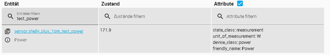

Hallo justone,
da zeigt er mir dies an:
Ich dachte das “W” würde sich auf die Maßeinheit beziehen. Wie mache ich das jetzt am besten?
Na nicht mit “state_attr”. => state attribute … sondern mit dem states selbst.
Zum selbst probieren geh mal zu Entwicklerwerkzeuge>Template
da steht per default schon einiges drin, kannst du löschen denn bekommst du mit dem button “zurücksetzen auf Demo-Template” ohnehin wieder wenn du es haben möchtest.
Wenn du dort also
{{ state_attr( 'sensor.shelly_plus_1pm_test_power', 'W' ) }}
eintippst bekommst du dummerweise keine Fehlermeldung sondern als Ergbnis ein “None”
das ist etwas unschön, denn das Attribut gibts nicht deshalb als Ergebnis “None”. Schöne wäre natürlich eine Fehlermeldung gewesen das es gar kein Attribut mit dem Namen “W” gibt, denn man kann ja auch Abfragen bauen bei denen das Ergebnis “None” ein gewünschtes plausibles wäre. Muss man einfach wissen das es so ist wie es ist.
tippst du dagegen
{{ state_attr( 'sensor.shelly_plus_1pm_test_power', 'unit_of_measurement' ) }}
ein bekommst du als Ergebnis W <== also die Einheit
Damit sollte klar sein was man mit state_attr machen kann und wie man es benutzt.
Du bist aber auf der Suche nach dem Wert also states (warum states und nicht state … frag mich nicht
{{ states('sensor.shelly_plus_1pm_test_power') }}
sollte dir dann einen Wert anzeigen. Also kommen wir der Lösung näher.

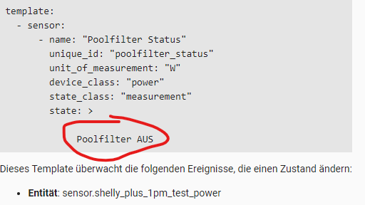

Und bekomme dieses Ergebnis:
Screenshot 2023-05-26 223545
Da muss ich noch mal ein wenig nachlesen, aber es taucht schonmal auf, das hatte ich vorher gar nicht :laughing:
Dominik
Naja, Poolfilter An und Aus sind keine Watt-Angaben, darum ist der Sensor unbekannt.

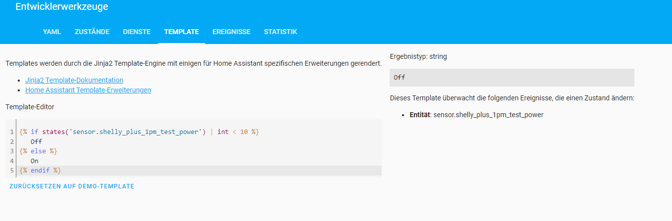

Also in Entwicklungswerkzeuge/Template funktionieren beide Varianten von Euch.

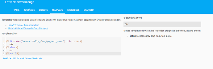

Screenshot 2023-05-26 225943
Aber wenn ich sie als Entität in eine Karte einfüge, funktioniert sie nicht. :sob:
Das kannst Du dort garnicht so testen.
Bitte mal den in den Template-Tester packen:
{% if states('sensor.shelly_plus_1pm_test_power') | int < 10 %}
   Off
{% else %}
   On
{% endif %}
getestet habe ich es ja unter Entwicklungswerkzeuge/Template
Da zeigt er es ja auch an. Aber wie bekomme ich das in eine Karte?
Ich dachte, ich wähle eine Karte aus und füge die Entität “sensor.poolfilter_status” aus und dann wird es in der Karte angezeigt, aber genau das funktioniert nicht.

Auch wenns schon gelöst ist, und ja mit nem Binary Sensor kann man natürlich lösen aber da steht dann halt nicht in einem Text "Poolfilter AUS " sondern “Poolfilter status” mit einem Zustand AN oder AUS.
Ich möchts dir trotzdem noch erklären warum es nicht funktioniert hat (also im Template schon aber in deinem Sensor nicht) denn nur so lernt man ja draus wenn mal was nicht klappt. :slight_smile:
Wie @anon90710413 schon geschrieben hatte:
  1. “unit_of_measurement” … 2 Textzustände eines Sensors kann man nicht mit einer Einheit, in diesem Fall “W” definieren, denn dazu müsste der Sensor ja Zahlenwerte liefern.
aber auch:
2. "device_class: power ein Text ist auch kein zulässiger Wert für power also einen Leistungs-Sensor
  1. die “state_class:” kann man auch weglassen
und dann klappt das auch. Das (also unit_of_measurement und device_class) kannst du allerdings Template Editor sehr schlecht nachbilden um schon dort zu merken warum du auf einen Fehler läufst.
