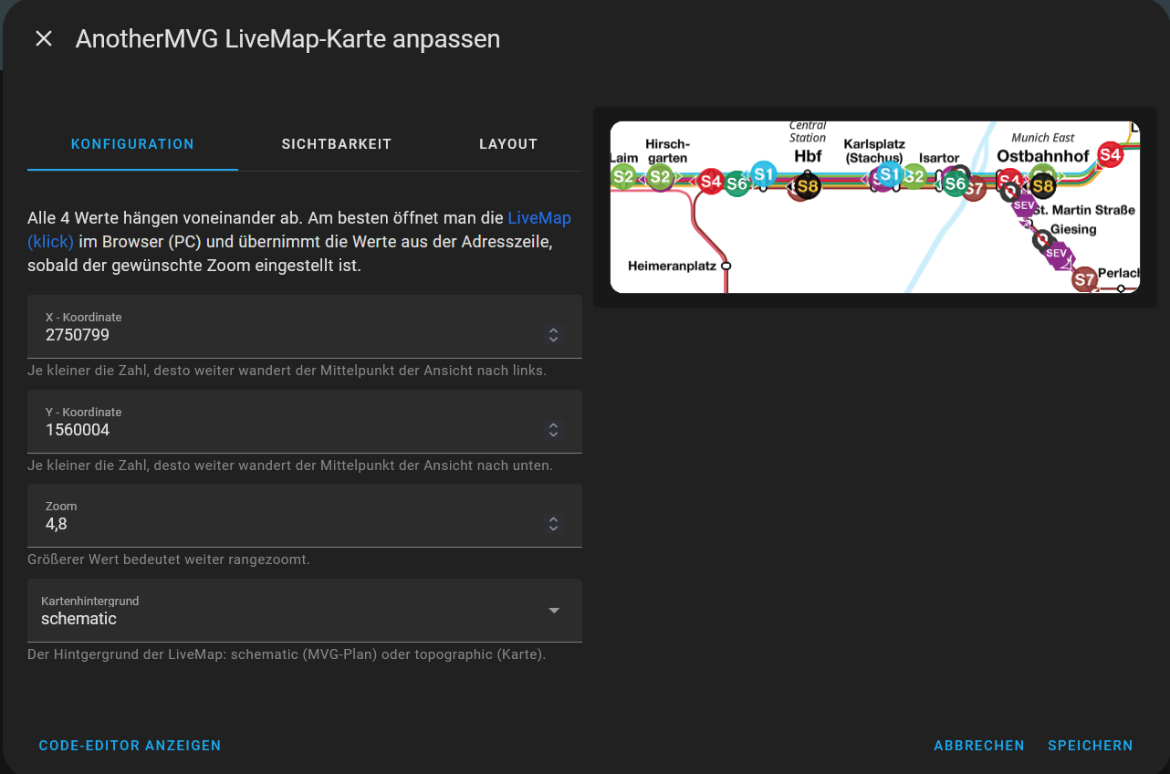

  • Added a new card content-card-another-mvg-livemap.js.
The new card can be added and configured directly through the map selector, just like other cards.
Simply go to your dashboard, click on “Add Card”, search for “Another MVG”, and select the card from the results.
That’s all. In the standard configuration, it shows the complete map.
If you want to zoom in, follow the instructions in the description.
This editor is currently only available in German because I have no clue how to add language support to the card.
If there is a real need, I can create an additional card for English users.
If, for some reason, you are not able to find the card, try clearing your frontend and browser cache, or try configuring the card on your own.
type: custom:content-card-another-mvg-livemap
mode: schematic
x: "2750800"
y: "1560005"
zoom: "4.8"

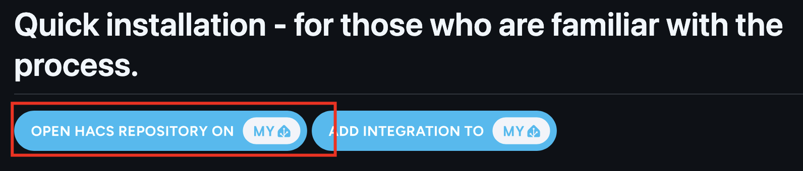

Ich würde die Integration liebend gerne in mein neu eingerichtetes HA mit aufnehmen (bin noch blutiger Anfänger:)), aber ich kann die Another MVG nicht in HACS finden. Wenn ich versuche, eine weitere Repository hinzuzufügen (https://github.com/Nisbo/another_mvg), bekomme ich lediglich eine Fehlermeldung, dass dies keine valide Repository ist. Das automatische Hinzufügen funktioniert leider auch nicht. Gibt es da einen Trick? Mache ich irgendwas falsch?
Danke schon mal im Voraus.
Grüße aus München,
Daniel
Na eigentlich musst Du nur hier klicken und dort ggf die URL von deinem HA eintragen.
