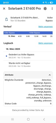

Bei mir steht unter Batteriezustand “voller Bypass”.
Und lt. Historie ändert dieser Zustand sich auch nicht.
Gruß Jonas

Der Zustand sollte sich aber ändern, Jonas. Es gibt genügend andere Zustände…
possible status
Reden wir beide von der SB2?
zustand
Du hast recht. Es gibt tatsächlich noch etliche andere Zustände!:face_with_hand_over_mouth:
Die wurden bei mir scheinbar noch nie angezeigt. :thinking:
