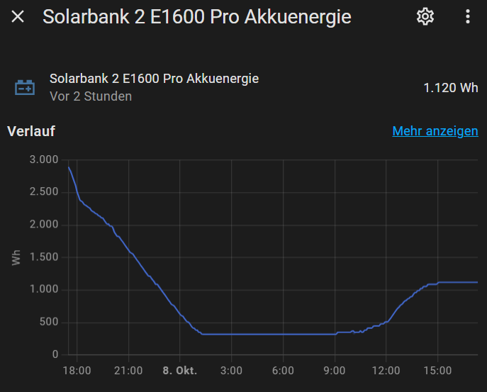

Hallo ich habe folgendes Problem, beim Anker Balkonkraft Video von Simon
bekomme ich beim Akku zwar rund 3000Wh nach dem Laden raus (was bei mir auch richtig ist, aber die x Achse ist irgendwie verschoben (siehe Bild)
Also etwa 3000Wh stimmt (als Änderung) aber der Ladevorgang fängt bei mir nicht unten an?
Kann mir da jemand helfen?
LG Sandra
Habe gerade mal bei mir nachgesehen. Da liegt das Minimum bei 160Wh, was bei 10% eingestelltem Minimum exakt richtig ist. Die max Ladung geht dann auf 1600Wh (ein Akku)
Ich nehme an Du hast 2 Akkus, dann wäre zumindest das Delta korrekt
Schau mal die Grafik über einen längeren Zeitpunkt an und prüfe ob das Minimum immer gleich ist (sofern komplett entladen)
Gruß Klaus
Hallo ,
Danke für die schnelle Hilfe aber ich hab den Sensor jetzt seit ner Woche.Der Akku entlädt immer bis 10% und die x-Achse ist voll daneben.
Ich hab keine Ideen mehr :face_exhaling:

Das meinte ich nicht, hier siehst Du ja nicht den Min-Wert, der in Deiner Grafik zu hoch ist.
Ich meinte die Grafik von: Solarbank E1600 Akkuleistung
Da müsstest Du ein Bild bekommen wie von mir oben. Da den Min-Wert ablesen (bei mir 160Wh)
ja bei mir sieht es so aus
Ok, d.h ja die Basisdaten sind korrekt.
Ich muß gestehen mir fällt das ganze etwas schwer, da ich das selbst so nicht umgesetzt habe. Ich hab mir jetzt aber Interessehalber auch mal das Video angesehen. Was Du in Deiner Grafik oben zeigst ist ja die Summe aus beiden Batterien. Da stimmt der Wert der Y-Achse nicht mehr, die Basisdaten sind aber noch korrekt.
Jetzt haben wir ja dazwischen noch die Daten welche die Basisdaten in CHARGE und DISCHARGE aufteilt, also bevor sie summiert werden.
Das dürften 4 Grafiken sein, 2 x Charge und 2 x Discharge für jede Batterie.
Wie sieht es denn da aus? (Video Pos 13:15)
