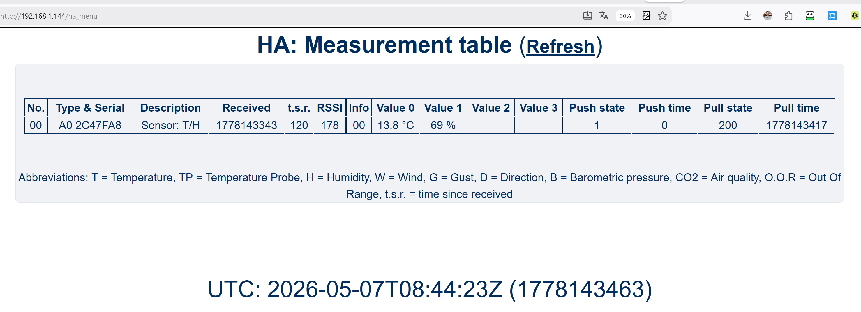

Momentan sehe ich allerdings nur 2 von 4 Geräten (in HA und in den Network-Settings im HA-Menü).
Ich schaue morgen nochmal.
Fein, freut mich zu hören.
Ggf. ist die HA-Tabelle noch auf max. 2 Einträge gestellt.
  • Bitte mal “IP/ha_menu“ aufrufen
  • Menü 4 “All Settings“ wählen
  • Über Resize HA table: die gewünschte Anzahl an Einträgen(Sensoren) eingeben und “Resize“ drücken
  • Ein wenig warten bis die Tabelle neu aufgebaut ist. Das sollte nach 5 Minuten der Fall sein. Ausnahme ist der Regensensor, der sendet nur alle zwei Stunden, wenn es nicht regnet. Das kann dann etwas dauern.
Kleiner Hinweis: Die Tabelle nur so gross wie nötig wählen, dass spart Speicher im Gerät.
Das funktioniert bei mir leider nicht.
Unter IP/ha_menu erscheint die gleiche Tabelle wie beim Aufruf unter Network Settings / Home Assistant (IP/ha_menu?adv=0). Ein Menü oder eine Auswahl erscheint da nicht.

Das ist ja seltsam.
- Könnten Sie mir bitte einen Snapshot von der Seite im Webbrowser senden?
  • Welchen Browser verwenden Sie ?
  • Bitte versuchen Sie mal die HA-Settings Seite direkt aufzurufen: “IP/ha_set”
Firefox neuester Version:

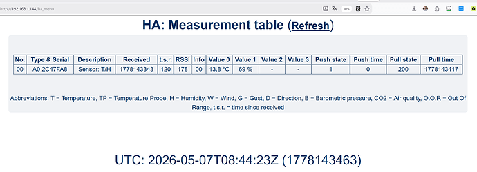

Ha_set funktioniert, aber mal abgesehen davon das das Feld kaum leserlich klein ist, ändert der Eintrag auf “4” (Innen- und Außenstation) nichts an der Tabelle unter ha_menu.
Erfolg: man muss dem System wohl nur etwas Zeit geben, beide Sensoren sind in HA, wobei die Identifiationsnummer nicht funktioniert hat bei mir, aber die IP. Das Layout von ha_menu sollte nochmal angepaßt werden…die Spalte tsr sollte Einheiten bekommen, sonst sind sie einfach “senseless”
Der Aufbau der Tabelle dauert etwas: Die Sensoren senden entweder jede Minute, alle 5 Minuten oder wie bei Regen alle 2 Stunden. Das kann daher etwas dauern bis alles sichtbar ist.
Und Sie haben recht: Die Optik der Webseiten ist noch nicht so toll. Das verbessern wir auch jeden Fall noch, auch die Erklärungen dazu:
  • Received: UTC Zeitstempel in Sekunden
  • t.s.r.: Zeit seit dem der Sensor das letzte mal empfangen wurde (auch in Sekunden)
Bei mir genauso, Firefox neueste Version. Allerdings finde ich die Größe / Auflösung OK.
Mit MS edge ist das Menü auf der linken Seite vorhanden.
Nachtrag: das Menü ist vorhanden, allerdings soweit unten, dass es nicht sichtbar ist. Erst nach herunterscrollen.

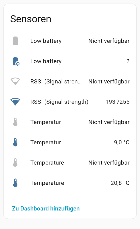

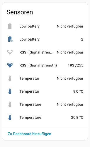

Nach dem Neustart habe ich folgendes Bild:
Alle Entitäten sind doppelt. Die bisherigen Namen (sensor.01c21e81c_a3d77334c_temperature) wurden durch den Namen der Entität (sensor.tfa_me_kuche_temperature) ersetzt.
Das ist schön und kein Problem, wenn es einmalig ist.
Ähnliches Verhalten wie in meinem vorherigen Post:
ich habe einen neuen ID-A6 installiert. Nachdem er in HA erschien, habe ich dem Gerät einen sprechenden Namen gegeben (HA / Geräte + … / TFA.me / neues Gerät editiert).
Die Entititäten bzw. Sensoren des neuen Gerätes haben aber weiterhin statt des Klarnamens die Seriennummer: sensor.tfa_me_a64_191_bf7_temperature statt sensor.tfa_me_Schlafzimmer_temperature.
Ich denke, dass bei HA übliche Verhalten wäre die Namensänderung an die Entititäten weiter zu geben.
