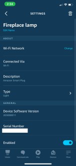

Weiß jemand wie man die Amazon Steckdosen in Homeassistant integriert?
Ich habe schon ein paar Beiträge im Netz gelesen, da heißt es man soll einen Helfer (Schalter) erstellen, diesen dann für Alexa freigeben und dann eine entspr. Routine erstellen.
Das habe ich alles gemacht aber der Helfer schaltet nicht um.
Führe ich die Routine manuell in der Alexa App aus, schaltet die Steckdose.
Kann mir da jemand helfen?

Ich habe es jetzt anders gelöst.
Ich habe in der Alexa App eine entspr. Routine erstellt und diese wird dann per Automation aus HA gestartet, so kann ich jetzt die Steckdose steuern, funktioniert einwandfrei.
