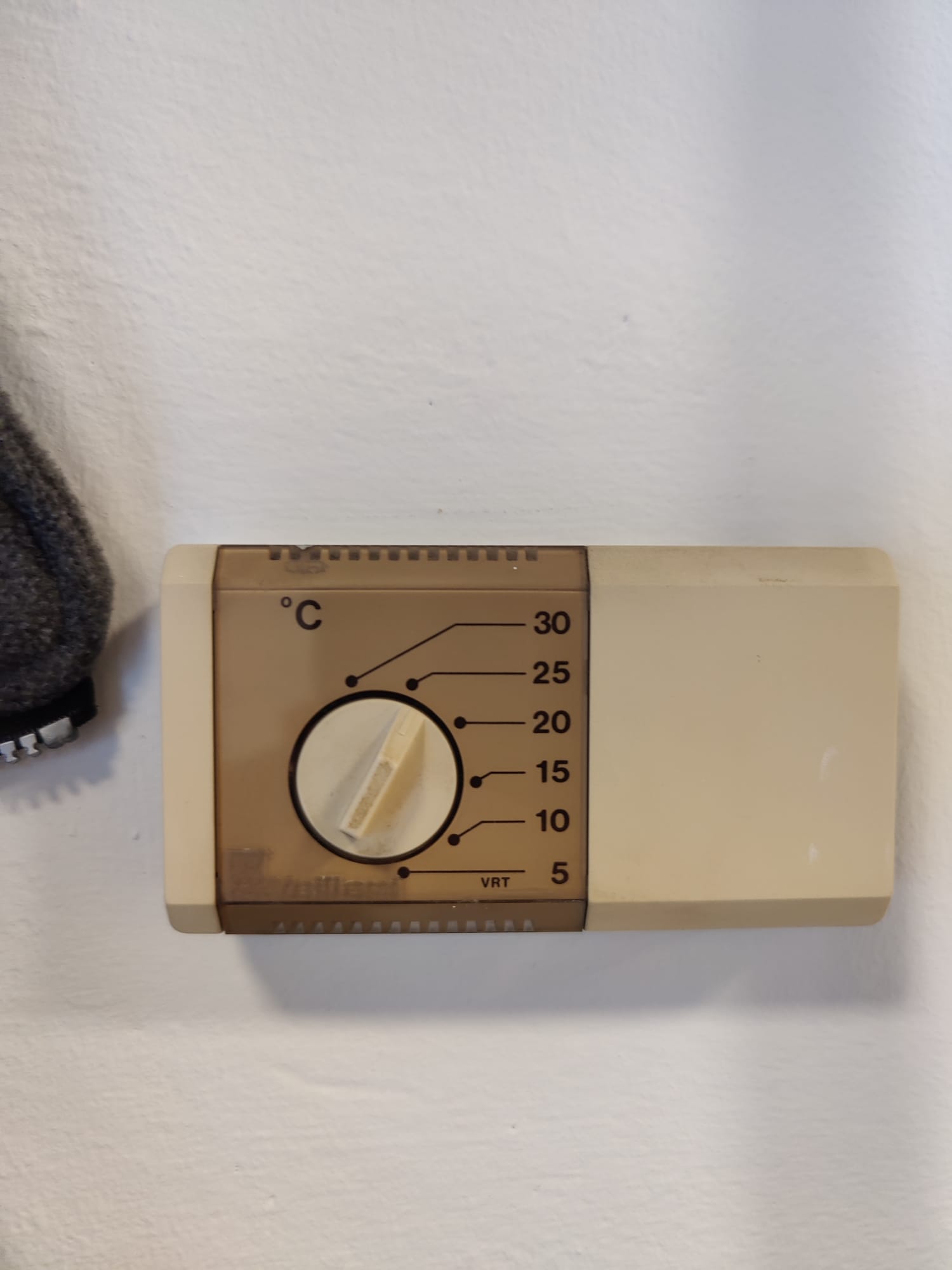

Ich habe in meiner Wohnung ein altes Thermostat der Marke Vaillant welches die Warmwasserzufuhr für die Heizkörper in meiner Wohnung reguliert.
Ich würde diesen nun gerne durch einen modernen, digitalen (vorzugsweise Zigbee) Themostat mit Touchscreen austauschen.
Meine Idee dahinter wäre, dass ich mit meinen Smarten Ventilen an den Heizkörpern die Logik fürs Heizen übernehme was Temperatur betrifft und das dieses neue Thermostat einfach nur abschaltet, wenn die Außentemperatur hoch genug ist.

Bei dem Thermostat soll es lediglich darum gehen, dass es wie das jetzige den Haupthahn auf- bzw. zudreht und evtl etwas moderner aussieht. Die Temperaturlogik machen die einzelten Smarten Ventile an den jeweiligen Heizkörpern.
Falls jemand mehr infos/fotos benötigt, um eine fundierte Antwort zu geben, liefere ich das natürlich gerne nach.
