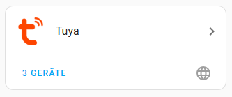

Die Lampe ist über die Tuya Integration in HA hinterlegt und der Tapo über die Standard TP Link Integration.

Wie hast du die Tuya Lampe in HA eingebunden?
Die Lampe habe ich über “Tuya” angebunden.
Also ganz normal über die Cloud.

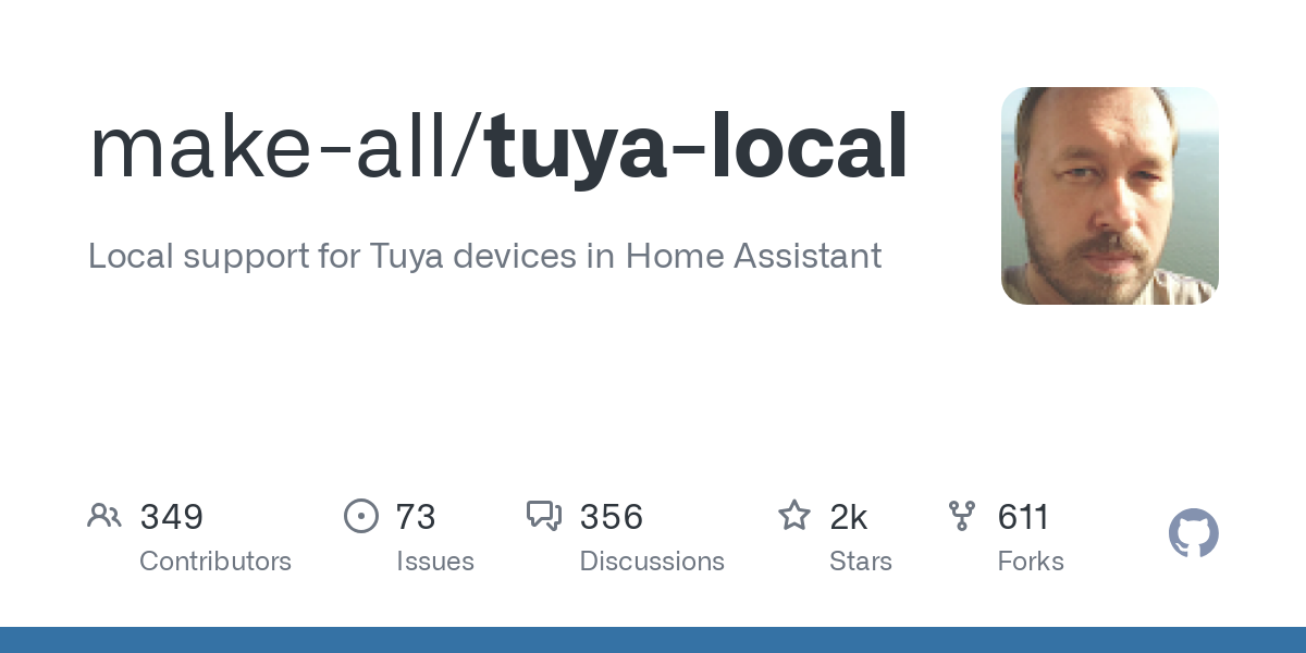

Ich nutze auch (noch) Tuya-Geräte aber schon lange nicht mehr über die Cloud Integration.
Ich nehme diese:
Die ist “Local” (zumindest solange die Geräte in Tuya/SmartLife eingebunden sind) und liefert gute Ergebnisse.
Und die Einrichtung ist recht Easy!
