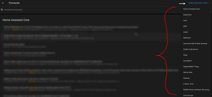

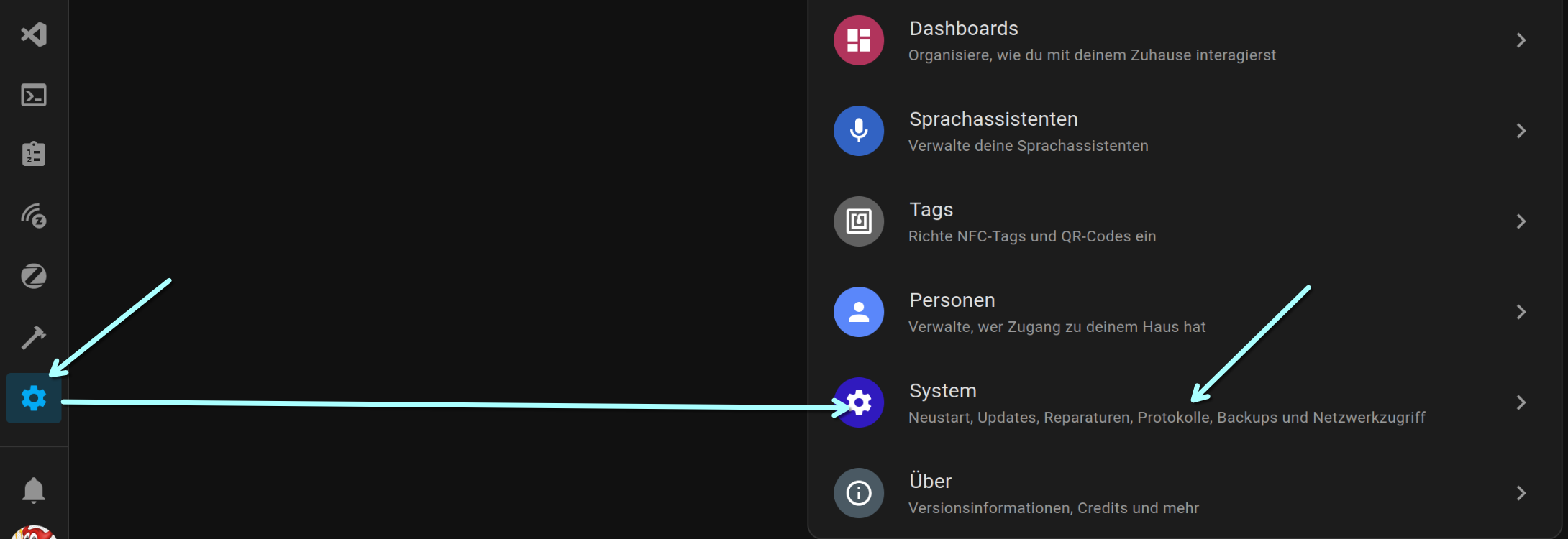

Wo finde ich die passenden Log Meldungen? Sorry bin noob bis jetzt
so natürlich ist das nicht, denn dann hätte man es ja geschrieben :wink:
in HA natürlich :slight_smile:
