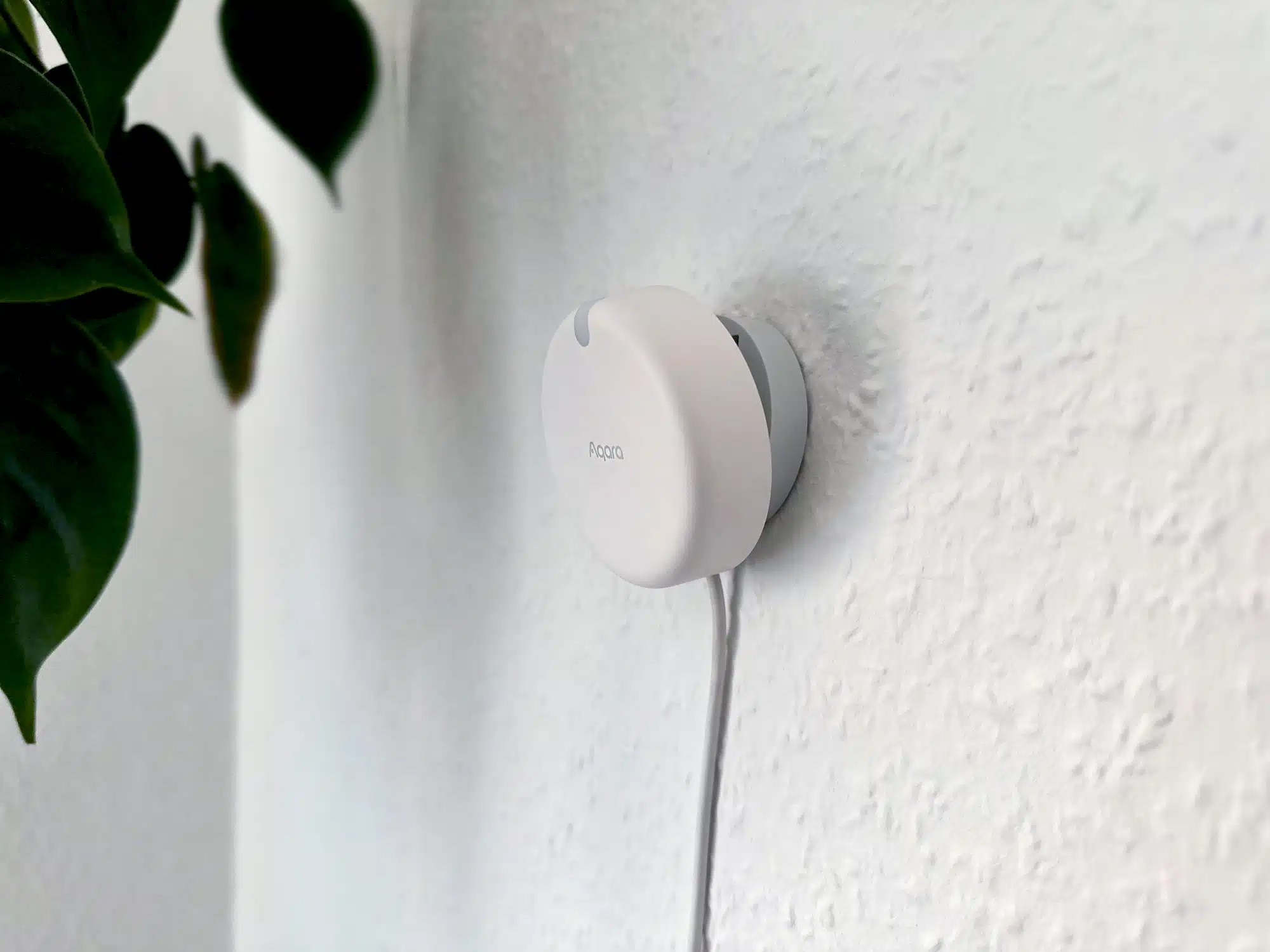

Den habe ich mir Tatsächlich gestern noch angeguckt, der sollte dafür tatsächlich geeignet sein
@Pwnd Von den Spezifikationen her sollte er geeignet sein. Aber bedenke, er braucht einen Stromanschluss da nur Wlan. Er ist wohl aktuell nur über die HomeKit Integration in HA einzubinden und noch nicht bekannt welche Sensoren dann in HA zur Verfügung stehen. dafür ist er noch zu neu.

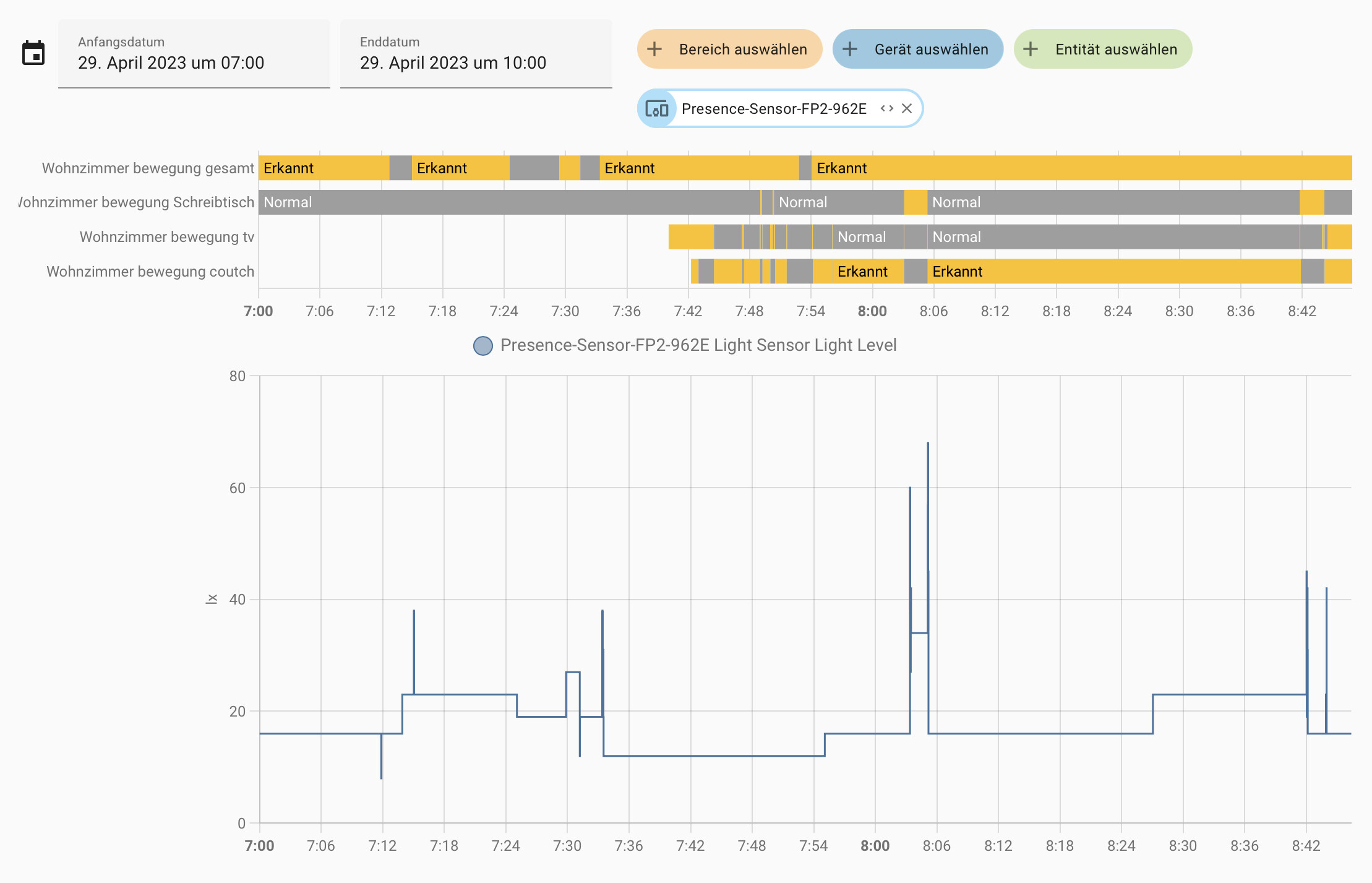

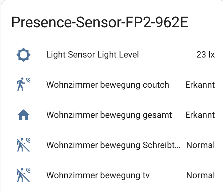

Ich habe den FP2 seit gestern bei mir und teste schon ausgiebig.
Die Integration fängt bei der Aquara APP an, die wiederum will Homekit.
Nach dem anmelden das Gerät aus Homekit löschen, nicht zurücksetzen oder auch aus Aquara Löschen.
Danach erscheint das Gerät als Homekitcontroller und kann in HA eingebunden werden.
Bis jetzt läuft das Teil Stabil.
Kommunikation verläuft über WLAN (5V 1A wird benötigt USB-C).
Der Empfangsbereich ist relativ groß, kann aber nicht durch Wände schauen, und wenn, dann sind die aus Pappe.

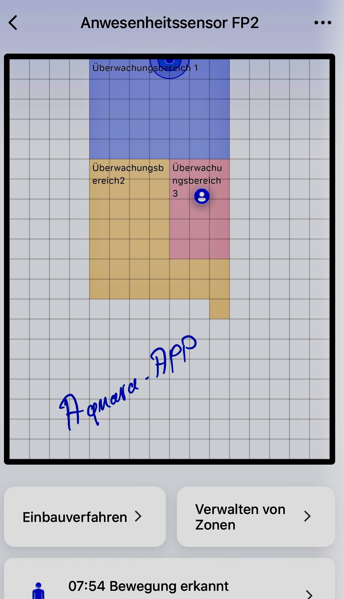

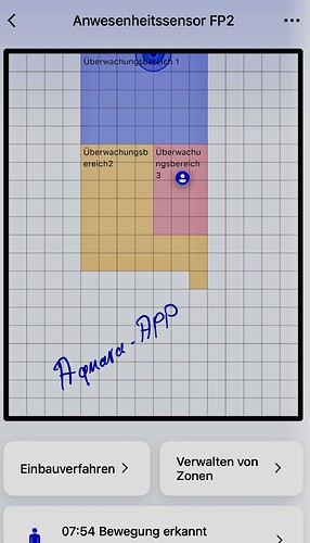

Die Bewegungszonen und Empfindlichkeiten können in der Aquara-App eingestellt werden, die werden auch sofort an HA weiter gegeben.
So hat man einen Sensor zunächst mal Global und unter Sensoren für die Zonen.
Im Gegensatz zu FP1 oder anderen Bewegungssensoren ist die Erkennung sehr schnell, auch zwischen den einzelnen Zonen.
Ein Luxmeter ist auch an Board der unabhängig von der Bewegung aktualisiert.
Das beste ist die Present Erkennung. Selbst wenn ich 5 Minuten wirklich nur still da sitze, weis der Sensor immer noch das ich da bin.
Mein Fazit, echt klasse geworden das teil. Funktioniert zuverlässig.
Schade nur, dass man im Moment nur über HomeKit die Integration an HA vollziehen kann.
Ich werde mir nach und nach weitere FP2 kaufen, da habe ich viel mehr Möglichkeiten.
Ahso, noch etwas - ich habe einen kleinen Jackrussel Terrier, der wird nicht vom Sensor wahr genommen. Auch gut gelöst.
