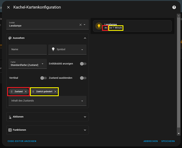

Wenn du die Kachel Karte verwendest geht das ganz einfach.
Wie du die Restlaufzeit anzeigen kannst fällt mir grad nichts ein.
