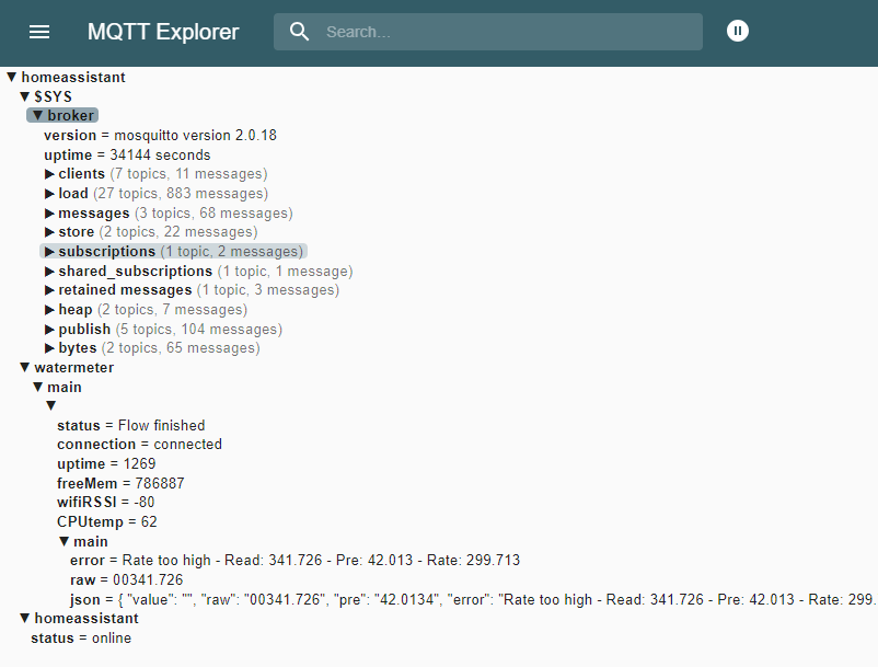

ich habe das Add-On installiert und die falschen Werte rausgeschmissen. Sieht jetzt so aus und es kommt auch nicht mehr der Fehler im Log:

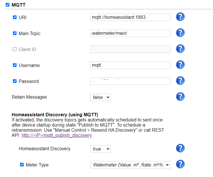

und so sieht es beim ai aus:
ABER: es kommt nichts beim Broker an:
Ich hatte die Doku so verstanden, dass man auf diese Art Untergruppen oder Räume erstellen kann. Aber ich teste es mal ohne
Ok. War wohl doch nicht so … hattest recht!
Aktuell steht noch bei allen Sensoren “Nicht verfügbar”, aber das ist eine andere Baustellle. Wahrscheinlich muss erst mal Wasser fließen
