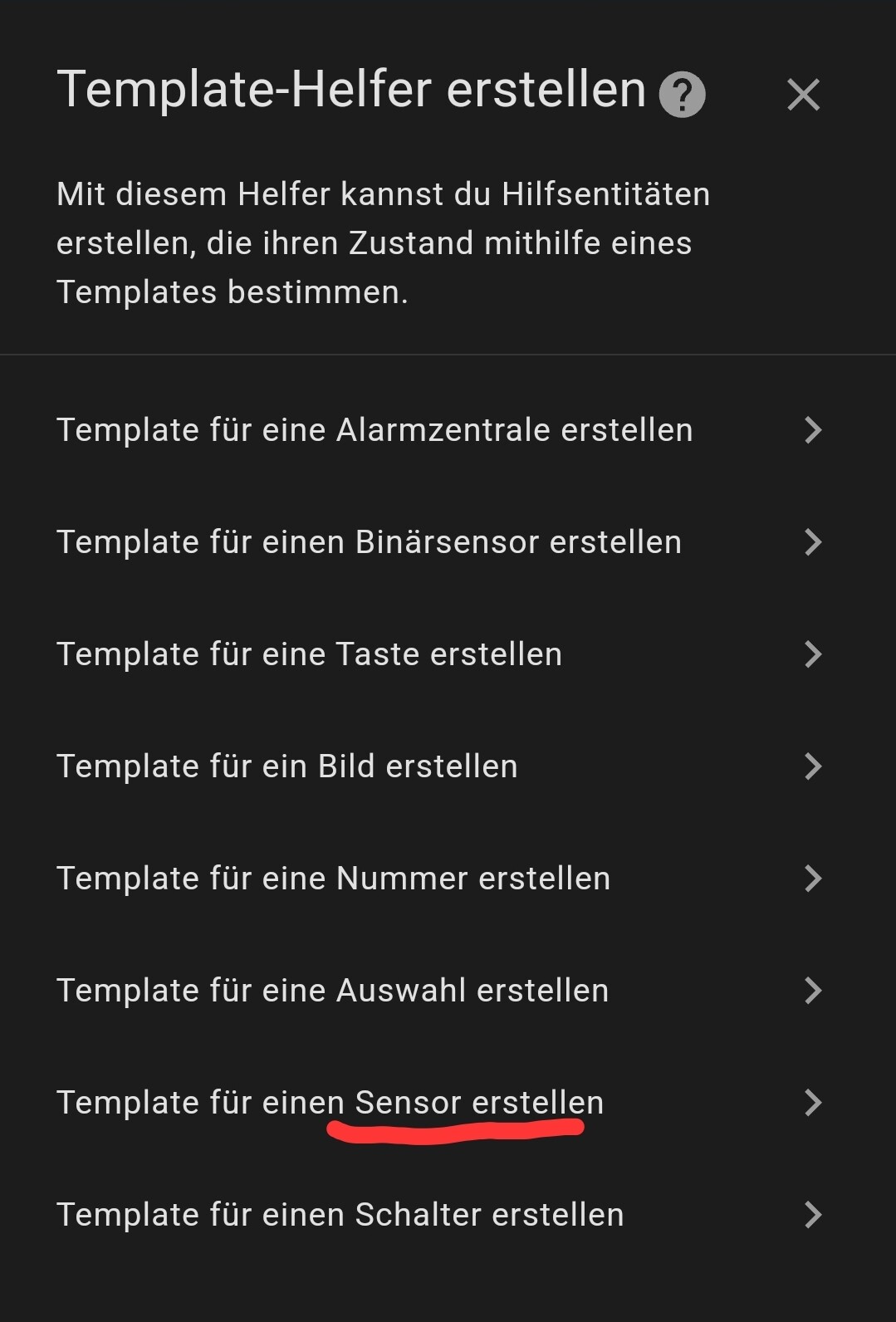

Dann nimm nicht den Binärsensor als Helfer sondern mit den Sensorhelfer.
