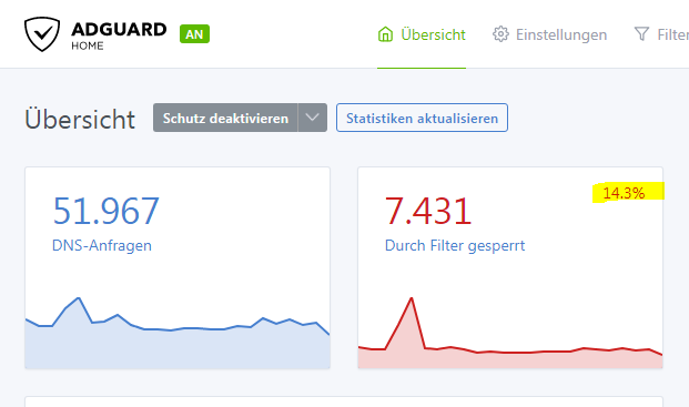

Kommt drauf an, welche Filterlisten du alle eingebunden hast.
Ich hab mittlerweile nur noch die von AdGuard selber und liege bei rund 6% und das passt soweit, Werbung bekomme ich sogut wie keine mehr zu sehen.
Wobei ich aber sagen muss, das ein Grossteil der DNS-Anfragen eher interne Host-Auflösungen bei mir sind, HA ist da z.b. immer mit einer der High-Scorer in den Anfragen mit rund 10-15%
was Du da zitiert hast ist eine 1,5 Jahre alte Aussage … aktuell sieht es so aus …
und mein high-scorer ist ein kürzlich testhalber installiertes virtuelles vDSM 7.x auf meinem unraid Server und ich bin gerade etwas sprachlos, wieso?? Das läuft einfach nur so im Hintergrund ohne irgend etwas zu machen. Aber ich kann es auch genau so gut abschalten…
nur meckert HA dann wieder wegen einer unerreichbaren Entität …
Auch gemerkt, war aber zu spät
Ich habe 50%. Lasse aber auch 90 Tage anzeigen.
sollte aber bei einer %-Angabe egal sein …
Ich hab knapp über 30% aber es kommt ja immer auf die Listen an
Und wo man sich so bewegt… Wenn man in Social Media, YouTube und anderen Seiten mit viel Werbung unterwegs ist, wird die Rate anders sein als wenn man keine bis kaum Seiten mit Trackern und Werbung besucht.
