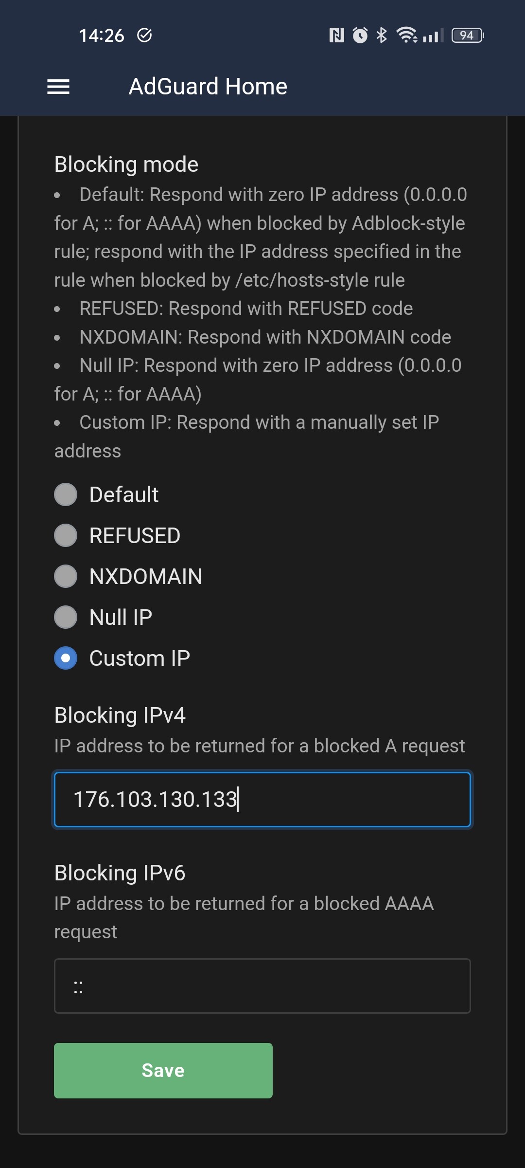

Settings - DNS settings
Fast ganz unten kommt Blocking mode, da stellst auf custom IP und gibst 176.103.130.133 ein

Zu allem Überfluss hat dann die Info von @meowmoo doch funktioniert.
Hatte es Nachmittag eingestellt und es ging bis 3 Uhr nicht.
Vermutlich hat der Neustart des Addons nur gefehlt den ich dann erst vornahm.
