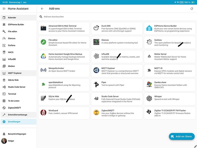

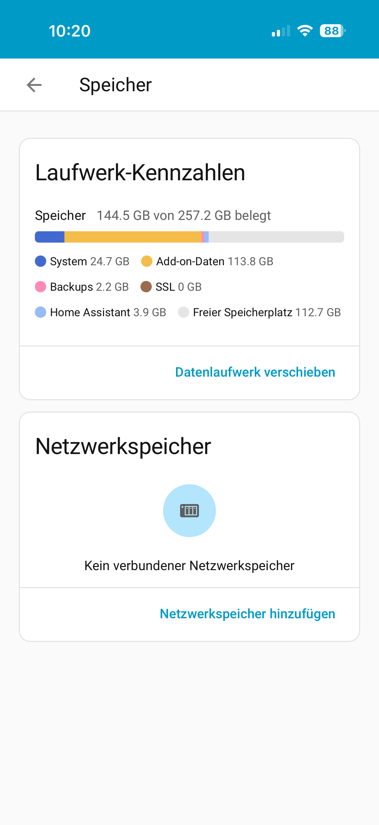

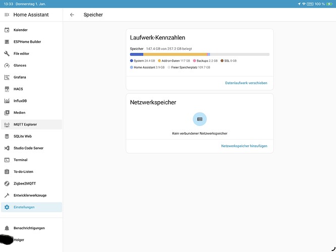

Mein AddOn ordner wächst am Tag um ca. 2GB an.
Ich musste schon meine Partition auf Proxmox vergrößern um keine Platzprobleme zu bekommen.
Ich hatte bis gestern meine Ring Türklingel in Verdacht und mal deinstalliert aber trotzdem wächst der Speicher an
Vielleicht habt ihr eine Idee für mich.
Lg Holger

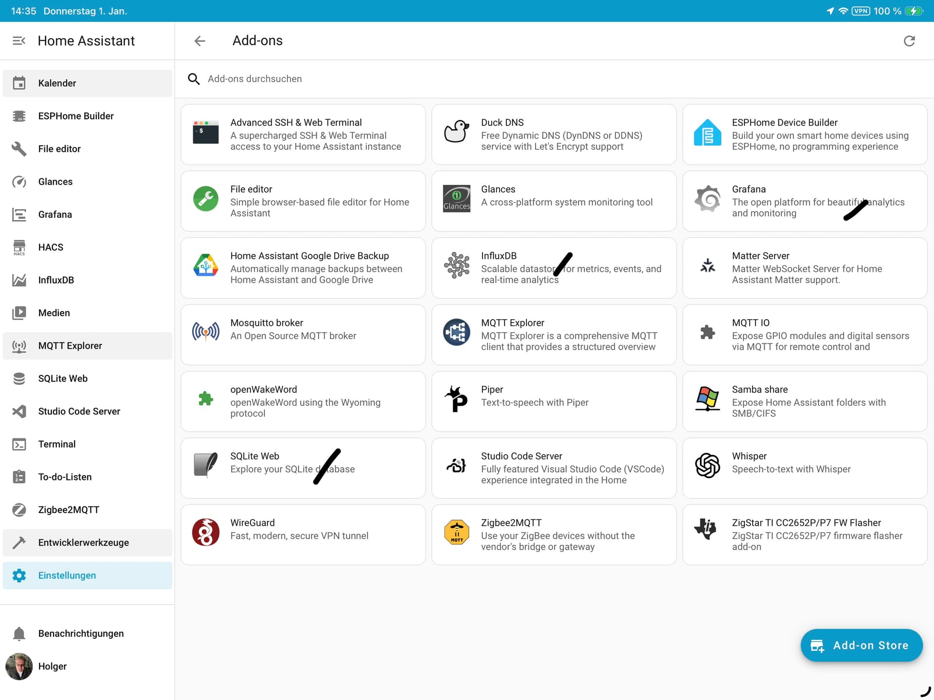

Meine Glaskugel die ich Weihnachten bekommen habe hat leider den Jahreswechsel nicht überlebt, könntest du uns wenigstens sagen was für Addons du in Benutzung hast?
Aber vom Bild würde ich auf InfluxDB tippen und du speicherst da alle oder zu viele Entitäten drin.
Hast du einfach mal in ein Backup geguckt um zu sehen was dort am meisten platz benötigt?
