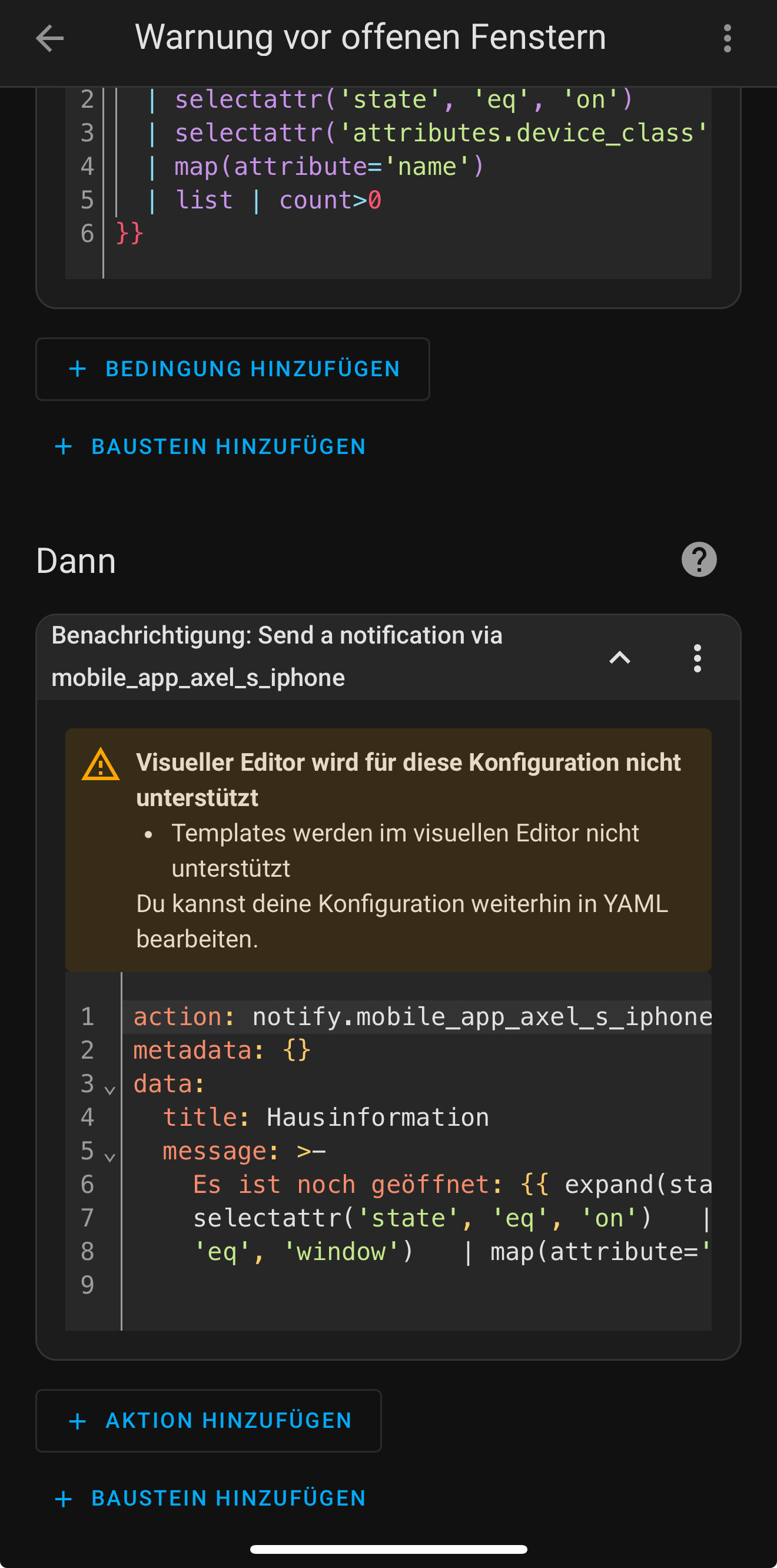

Das ist die Automation. Ich kann die Fehlermeldung nicht deuten, aber die Zustellung auf das Handy erfolgt einwandfrei.
Um welche Fehlermeldung geht es den genau?
Das der Visuelle Editor für diese Konfiguration nicht unterstützt wird
Das bedeutet nur, dass du das in dem User Interface nicht bearbeiten kannst. Also die Benutzeroberfläche von Home Assistent unterstürtzt den Code nicht. Das heißt nicht, dass dieser Code nicht funktioniert, er kann nur grafisch nicht dargestellt werden.

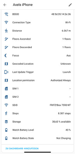

Also das iPhone meiner Frau wird erkannt und auch korrekt geführt als abwesend oder anwesend.
Lediglich meins nicht:
Unter LOCATION PERMISSION sieht man, dass die Ortung immer erlaubt ist, aber unter GEOCADED LOCATION unknown steht.
Ich weiß keinen Ansatz zum Suchen des Fehlers
