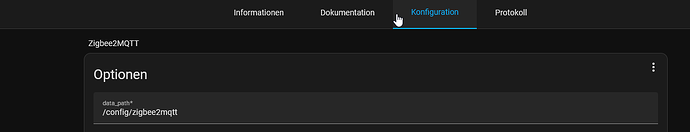

Nun wollte ich den zweiten SLZB einbinden (Nebengebäude), was jedoch Trouble verursacht: Der Stick wird erkannt und keine Fehler im Protokoll. Alles laut Anleitung eingerichtet (neuer Port; neues Verzeichnis). Sobald ich aber das 2te Zigbee2MQTT Addon unter HASS starte, verlieren 80% der Zigbee Geräte des 1ten Sticks ihren Kontakt.

Hast du bei dem 2. Addon einen anderen Ordner für die Config hinterlegt?

Ja habe ich: Einen zigbee2MQTT2 erstellt.
Die Config.yaml des ersten kopiert, angepasst (IP und Devices gelöscht) und dort abgelegt.
