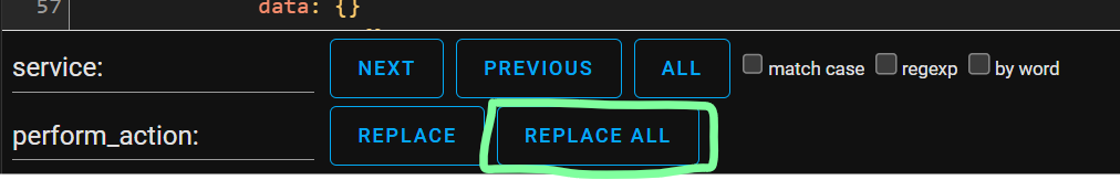

Zur Warnung, es kann nicht schaden alle Dashboards zu prüfen, ob überall die Service-Calls zu Actions angepasst wurden.
Aufgefallen ist es mir dadurch das bei einigen Buttons in meinen Dashboards nicht mehr die Entität sichtbar ist (in dem Fall ein Input-Boolean)
Fehlt dann auch augenscheinlich im Code
Im RAW-Editor steht es aber wieder anders
Ich werde das mal testen ob eine Massen Umbenennung hilft
Nachtrag:
das Dashboard mit Raw-Konfigurationseditor öffnen und folgendes ersetzen:
und
Dann speichern, und die Entitäten sind wieder sichtbar

Naja…schön ist anders. An manchen Stellen wurde es korrigiert (zur Hälfte), an anderen Stellen nicht, in der einen Codeview sieht man das neue, in der anderen nicht. Das finde ich semi-professionell…ganz ehrlich.
Dann mach ich bei der Migration einmmal suchen und ersetzen, oder solche wie wir, es hinterher. Dauert ja keine 5Minuten, ausser man hat 50 Dashboards. :wink:
Ist genauso bei den Automationen und Scripts, man legt einen neuen Action-Step an und dann wird man mit nem hässlichen Fehler begrüsst weil da noch service: drinsteht, was man dann manuell auf action: ändern muss :face_with_raised_eyebrow:
