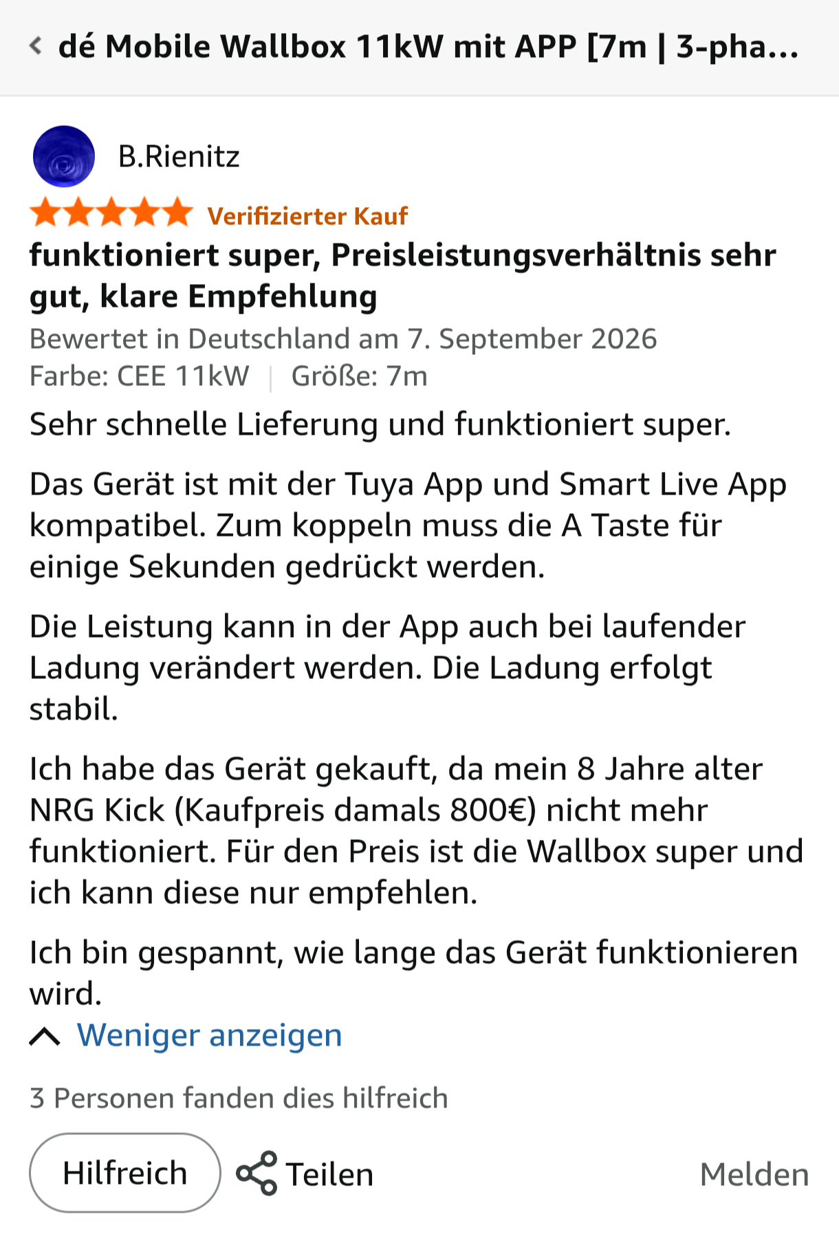

Auch an Dich nochmal die Frage: Hast Du das selbst gecheckt?
Die Rezensionen und die Anleitung sprechen nämlich eine andere Sprache, ein Beispiel:
Rufus erklärte mir auf Anfrage, dass die Stromstärke nach Starten des Ladevorgangs nur via App veränderbar ist, aber nicht mehr am Gerät selbst.
Deswegen hätte ich mir mal eine Antwort von jemandem gewünscht, der das Ding tatsächlich hat und einsetzt.
